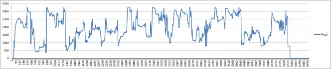

    Ради статистики решил проверить размер дельты в Bad Apple (видео так называется), средняя дельта равна примерно половине кадра (1964 байта), если считать по псевдографике. Это многовато, особенно учитывая что на представление такой большой дельты уйдёт ещё куча обрамления. Видимо на предобработке надо добавить какие-то пространственные и временные сглаживающие фильтры, чтобы сузить спектр сигнала, тогда потеряются мелкие детали, но дельта должна сильно уменьшиться.
