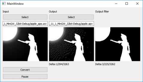

    Я всех обманул! У меня неправильно считалась дельта! Средняя получается около 300 с размыванием и 230 если использовать тупой порог. С более серьёзной фильтрацией думаю можно уйти ниже 200.
    Так что хоронить SD пока рано, может я всё-таки в него впишусь.

    Нет, всё-таки никого я не обманул, а вернее обманул дважды. Сел писать бинарные деревья, оказалось что в моём подсчёте дельты куда больше чем одна ошибка. Среднее значение для дельты пока получается 1400 байт (1350 с порогом), а размер с бинарным деревом вообще швах - 2290 байт в среднем. Прости-прощай 5 герц, 3 бы выжать с таким раскладом. Только прежде чем делать выводы я сначала реконструирую изображение по дельте (и отдельно по дереву) на большой машине, а то вдруг ещё ошибки найдутся.

    Так оно и оказалось, пока результаты реконструкции на экране не появились, все ошибки устранить не получилось. Дельта оказалась меньше, чем у меня получалось, средняя около 200 байт, но бинарное дерево пакует её слишком уж неоптимально, без малого в килобайт. В любом случае это уже неплохо, но я ещё не замерял производительность её распаковки. Если там сюрпризов не будет, даже с таким жирным деревом герц на 8 есть шансы выйти.
    Возможно следует нижний квант дерева сделать не 8 байт (24х2), а 4 байта (12х2), а то много лишнего лезет.
    На картинке зелёным - дельта, красным - дерево.
    Э.. у тебя минимальный блок 8 байт что-ли? Я-то думал вообще на каждый байт по биту в дереве предусмотреть.
