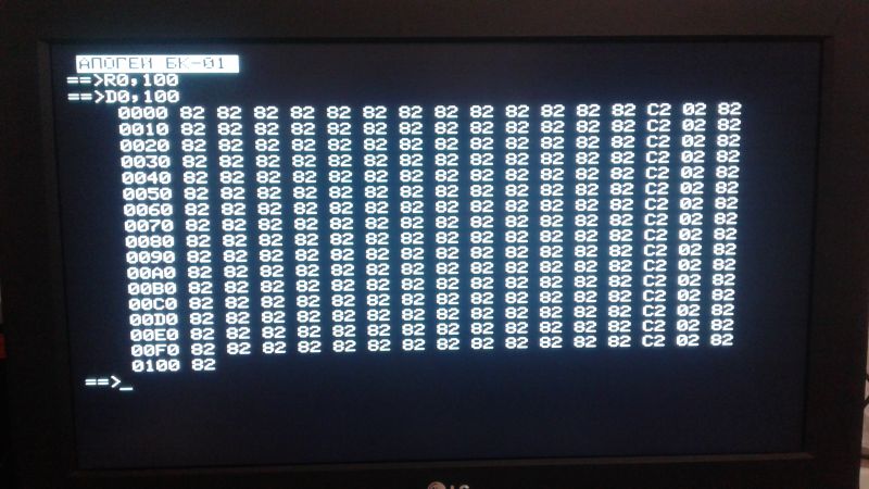

    Решил подключить sd-card reader по схеме Алексея. Не тут то было, протестил интерфейс пользователя тестовой программой ПКР с родной кассеты, пишет ошибка. Что может быть? Все тесты эвм проходит, а этот не хочет. Заглушку с длинным номером вставил до пуска. ЭВМ под пломбами.
    Может у самой заглушки одна из перемычек отвалилась, или пайка холодная. Попробуйте все провода слегка подёргать на предмет надёжности контакта, а лучше тестером прозвонить. Вероятность того, что заржавел разъем или какая-то беда на плате мне кажется ниже.
    И кстати до пуска - это как, вплотную, без щели? Разъём тугой был ещё в те года, а сейчас если окислился, и молотком не всегда забьешь.

    У меня картридж отказался читать.
    Вместо загрузчика выводит одно значение
    Поэтому и полез дальше. Склоняюсь все таки вскрыть из под пломб.

    Процессор считывает 82 если вообще никто не выбран (а шина данных не притянута куда-либо). Походу ВВ55 отсутствует

    Но в щелку ее видать.

    Какую из?

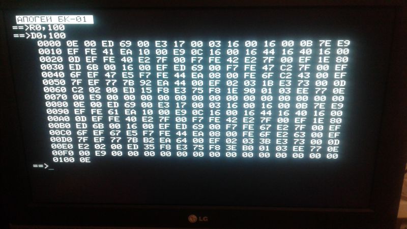

    Заменил вв55. Сейчас при считывании загрузчика. Одни нолики.
    ПКР пишет ошибок нет!
    Потом сделал как у него на видео. воткнул кард ридер на работающей эвм.
    Кое что загрузилось но пока с ошибками, но некоторые коды совпадают и самое главное размер загрузчика
    Линия PC5 (нога Б6 на разъёме) то ли оторвана, то ли замкнута на соседа (скорее всего на PC4, нога A6).

    Привет. А как ты ее вычислил? Я ее вчера тоже вычислил, но методом прозвонки, нога на меге отошла. Но все равно нолики загружались. Сегодня купил вторую флешку, с ней тоже нолики. Ну думаю пропаяю все ноги меги, если не пойдет возьму схему.
    Но нет пошла!
    Теперь расказывайте как видосы посмотреть на реале?
    Все запустил видос! Крутяк!

    Ратмир, поздравляю! Ногу я вычислил просто, сравнил дамп с эмулятором, везде где были отличия, они были только в 5-м бите.
