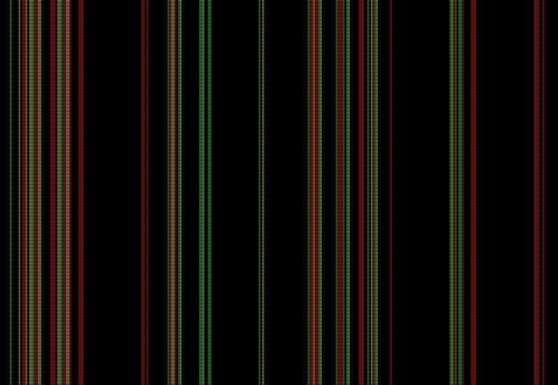

    Попробуйте на ПП выполнить программу :
    Я смогу ее выполнить только залив в программу ПЗУ, тк ПП хоть и подает признаки жизни, но на экране вертикальные полосы разной ширины, да и в спикере нет бипа от клавиш.
    Но за код - огромное спасибо!
    Это уже хорошо. Т.к. говорит о том, что видеоконтроллер судя по всему работает. И память.
    А полосы - потому, что еще не сформирован список отображения, и все строчки отображают одно и то же.
    Отказ ДОЗУ.
    Найдите ретро-СИММы на 64 Кбайт ( по 8 шт. 4164 с классической регенерацией по RAS и прямоугольной матрицей 128х512 ( может даже некотрые мегабитки подойдут ) ) и приделайте вместо "байтов" .
    Как экстремально-временно подойдут обычные СИММ-30 ( 256к, 1М ) с CBR регенерацией - но они протянут макс. 0.5...1 сек ( т.е. на время пуска ), дальше инфа из них может "исчезнуть".

    Подобные полосы?

    Подобные полосы?
    Вот такие:https://ibb.co/WtJkpW8
    упс.. картинка вертикально загрузилась..
    Очень похожи!
    Очень похожи!
    Похоже на норму. Т.к., как я уже описал выше - это нормальное состояние видеоконтроллера, когда список строк еще не сформирован.
