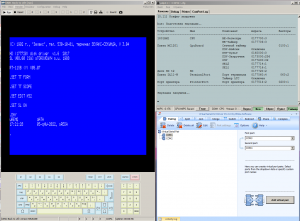

    Перечитал! Стартует успешно в emulyator-uknts-ukncbtl. Случайно, пытаясь закрыть эмулятор по Alt+F4, выбросило тоже в нормальное окно. Ещё раз попробовал после ошибки ПЗУ нажать F4 - выбросило нормальную надпись. Обновил файлы на https://disk.yandex.ru/d/9UZpIn9TRsvgDA. Так в emustudio при нажатии клавиш, иначе просто синий экран.
    Исходники открытые, можно собрать тупо поменяв файлы прошивок.
    Можно так
    Alex_K, да, придётся разбираться с реалом
    Последний раз редактировалось parsec; 05.01.2022 в 15:30.
    Этот пользователь поблагодарил parsec за это полезное сообщение:
    Alex_K(05.01.2022)

    Значит, всё таки Зелакс-Секунда, просто более ранняя версия А потом, похоже, РР1 закончились - и сделали переходник

    Ну там как бы и не УК-НЦ, хотя и что то похожее

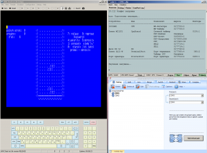

    Ахаха
    А терминал-то рабочий.
    Можно совершенно спокойно юзать с эмулятором ДВК.
    И клавиатура работает, что вообще интересно. С завода-то там должна XT-клавиатура идти вроде как. Или они родную клаву для отладки использовали...
    Вот тетрис, пожалуйте.

    Ахаха

    А что собственно интересует? Мне кажется что всё и так ясно. Фирма Зелакс (zelax.ru) в 92-93 годах переделывала УКНЦ в терминалы и продавала оные.

    Куда "туда"?
    Терминал подключается кабелем к вычислительной машине, является устройством ввода-вывода. (грубо - клавиатура + монитор (текстовый в данном случае) + последовательный интерфейс).
    Ага, если я правильно понял, на картинках эмулятор с прошивкой Зелакс-секунда подсоединён через (виртуальный?) com-порт к работающей (в эмуляторе?) машине (ДВК?)
