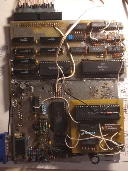

    Сделал я такую видеокарту. Вполне подойдет для ретрокомпьютеров на 8080 и x86.
    И нет там микроконтроллеров и ФПГА. Это ж для ретро, поэтому сделано на элементной базе начала 80-х. Картинку выдает изумительную, заточена под стандарт VGA 640x400@72Hz. Выдает 80 симолов 8х16 и 25строк при 8 цветах символа и 8 цветах фона, одновременно могут отображаться все 256 символов знакогенератора.
    Есть 8 страниц видеопамяти и 2 кодовые страницы ЗГ (KOI-8R и CP866). Писать можно как в отображаемую страницу, так и в теневую. Есть аппаратный курсор.
    При этом все это хозяйство упрятано во внутреннюю видеошину и не тормозит процессор совсем. В наружу висит как 4кб ОЗУ, столько найдется почти в любом ретро аппарате. Не использует пространство ввода\вывода - это важно для говономашин типа 86РК.
    vga4_2vg_dma.PDF
    Последний раз редактировалось freddy; 01.06.2019 в 20:55.

    Видео карта только с текстовым режимом
    для машин только с текстовым режимом?
    за той темой не следил
    есть хотя бы возможность заливать софтварно свой фонт?
    Если нет то нужен хотя бы отдельный фонт с псевдографикой
    а лучшо не один
    и желательно рационально расположенной
    там же вроде упоминали что без проблем можно много наборов шрифтов?
    +понимаю нужно править прошивку
    для инициализации карты при старте?
    Последний раз редактировалось NEO SPECTRUMAN; 01.06.2019 в 22:05.

    Цитата Сообщение от MacBuster Посмотреть сообщение
    ...графический видеокарты для ретро-компьютеров подобных 86РК и прочих...вынести видеопамять из области адресов ЦП компьютера и общаться с видеокартой как с внешним устройством - через порты.
    А вы в курсе, что:
    1. у Радио-86РК в архитектуре нет портов, вообще нет, не разведены,
    2. у Радио-86РК в качестве видеопамяти могут использоваться разные области ОЗУ компьютера, причём они могут меняться даже во время работы программы, что широко используется?
    а єто
    не говорит нам что карта мапится на память?
    даже если нет
    что мешает организовать порты средствами карты когда мы присобачились к шине?
    хотя да
    запись в порты продублируется в память...
    а если читать внимательней
    прям широко
    по количеству деталей сопостовимо с самой РК-шкой
    в принципе не удивительно
    Последний раз редактировалось NEO SPECTRUMAN; 02.06.2019 в 05:18.
    В архитектуре Радио-86РК карта не маппится на память, данные передаются из ОЗУ в видеоконтроллер при помощи контроллера прямого доступа к памяти и никак иначе.
    Порты физически - это повода, подключённые к выводам процессора, в Радио-86РК они вообще не подсоединены и в шине отсутствуют.
    что куда перекидівается?
    речь про карту запиленную freddy
    ясно сказано что проц не тормозится
    значет вт57 ркшки НИЧЕГО никуда не перекидывает
    у карты же есть своя память и свой вт57 для перекидівания в свои 2 вг75
    какая сложность замапить память карты на адресное пространство проца?
    ты хоть тему смотришь?
    хотя бы єту?
    1. про способ подключение карты я ничего не увидел
    ничего не мешает ее припаивать прямо к процу
    2. а системный разьем для чего потвоему?
    на него идут все? выводы от проца
    да и io request в 8080 по моему сделан через одно место
    там по моему его нужно ловить на шине данных вместе с чтением (ужо не помню)
    и опять жо написано что порты в карте не используются
    таки да
    ио висит на d4 d6
    так что они всегда разведены
