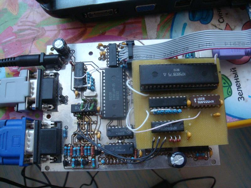

    у меня есть версия с риск процессором на борту. она может и CR и LF и ESC последовательности VT100/VT52 и еще кое что... vga4_2vg.PDF
    только это уже не видеокарта.

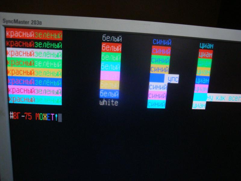

    К стати вот такая у нее картинка

    что куда перекидівается? речь про карту запиленную freddy
    Про карту, запиленную freddy ничего сказать не могу, потому что помимо восторженных отзывов автора никакой информации нет, ни тестов, ни проверок на РКшном софте. Фото приведено с LCD-монитора, хотя известно, что Радио-86РК работает с телевизором.
    какая сложность замапить память карты на адресное пространство проца?
    это изменяет архитектуру компа и РКшный софт работать не будет, т.е. этот компьютер будет НЕ Радио-86РК совместимый. Кто будет под него все программы переписывать, ты или freddy?
    "стандартный" софт
    весь написан в каменном веке
    и обращается к видеопамяти через монитор...
    компьютер остается рк совместимим
    с какого перепугу?
    и с какого перепугу карта с новым видео режимам должна поддерживаться старым софтом?
    хотя если она мапится на память в произвольном месте (не уточнял)
    старый софт вполне что то сможет вывести на экран
    карта и сделана чтоб выдавать 80х25 72 Гц на монитор...
