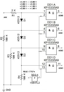

    Приделал аккум от сотового 900 ма/ч, испытан при нагрузке 300 ма, в БП внесены изменения :
    1.Изготовил миниатюрный дроссель 100 микрогенри 0.25 ом ( больше проволоки не влезло ), размер ~1 см х 1 см х 0.7 см.
    2.Выходной конденсатор потребовался 820 мкф 6.3 в, с меньшей емкостью БП переходил в автоколебательный режим ( на выходе подобие синусоиды с границами 4.7....5.1 в. )
    3.Входной резистор 2 ом набран из нескольких размера 1206, иначе дымил
    Надо что-то приделать для контроля напряжения аккума ( вывода информации в М-ЭВМ ), т.к. БП работает и при +2.5 в, что для аккума нехорошо.
    Контроль аккумулятора
    Адрес регистра 177574 чтение :
    000017 - макс. заряд
    000007 - меньше заряд
    000003 - совсем малый заряд
    000001 - полный разряд
    000000 - переразряд ( менее 2.60 в. )
    Применять ЭКФ1564ЛА9

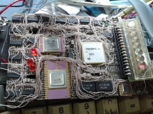

    Приделал векторные прерывания - 60 и 64 вектора :
    Приделал телеграф 177560 - 9600 бод согласно Э3 выше по тексту :
    Светик, который горит - это транфер данных ( вход и выход ХЛки соединены ).
    2 шт. светика, которые не горят - это запросы на 60 и 64 вектора от ХЛки, т.к. обмен идет программно по тесту бита 000200 в 177564 ( регистр состояния передатчика ).

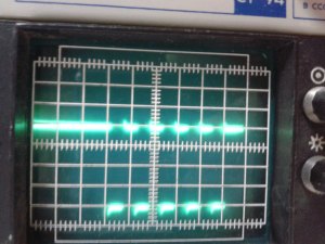

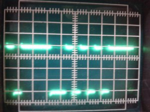

    Передача числа 125 ( 8 ) :
    Передача числа 252 ( 8 ) :

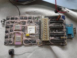

    Для отладки софта приделал высоковольтный RS-232 с квитированием :
    Звук :
    По результатам замеров для БК11М с 4 мгц ( 262 т. рег-рег ) воспроизведение 8 кгц семплов возможно приблизительно с задержкой порядка 24 холостых циклов SOB.

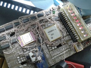

    1. Сделал конфу для 055 ПЗУ МС1201.02 - пуск на 140000 с установленным битом РНП 140001 ( выход в пульт ).
    2. Подключал Частометр БК, макс. корректная частота прохождения тестов из 055 ПЗУ МС1201.02 - 6.5 мгц для 2003 г, 6.1 мгц - 1991 г.
    3. Висит в пульте МС1201.02 спустя минутку-другую, причем вне зависимости от частоты - 5.5, 2.75, 1.375, 0.68 мгц, особенно при наборе программы, в т.ч. процессе набора загрузчика эмулятора ДВК.
    4. Пробую подключить натуральную 065 для установки причины п.3
    5. Видимо, маловаты подтяжки МПИ 10 ком - на частотах свыше ~6.5 мгц видны несуществующие старшие биты в 8-разрядных регистрах.
    Последний раз редактировалось MM; 23.08.2020 в 12:50.

    Измерял ток потребления +5.20 в. под RT-11 SJ V5.04 ( с высоковольтным RS-232 )- 100 ма без индикации АЛС-318, 190 ма - с ней.
    Сменил подтяжки МПИ с 10 ком на 4.7 ком - глюки исчезли, стало устойчиво работать на 7.00 мгц
    По 1002ХЛ1.
    Она категорически отказывается работать в классическом режиме ( вх. Интегрирование +0в. ) - примерно так на ~100 входной посылке внутренний триггер приемника Старт-Стоп заклинивает на +5в. и она продолжает вечный прием... На всех частотах ВМ2 и ХЛ1- без разницы.
    Пришлось подать на 1002ХЛ1 614.4 кгц и на выв. 01 Инегрирование +5в. - заработала хорошо ( 9600 Бод ). Но 1228.8 кгц - молчок...
