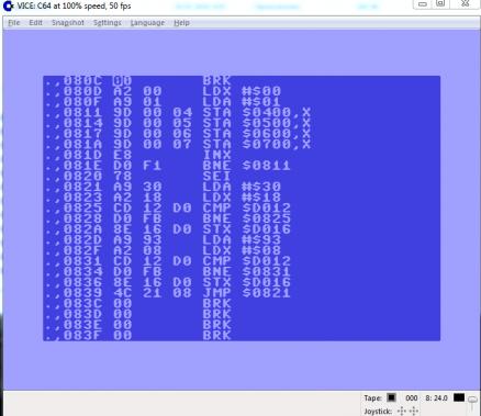

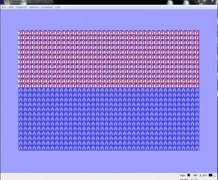

    Простой пример разделения экрана, набери это код в мониторе....
    Сверху мультиколор, снизу простой текст.
    Код заполнения экрана символами с $080d, а с $0820 разделение экрана.
    Ну и в путь.... хоть как дели, хоть как окрашивай, хоть что вставляй....
    Но для того, чтобы понять углубиться всё таки надо в систему.....
