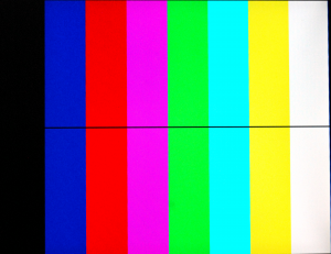

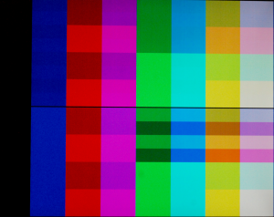

    Допаял ЛН2
    вот то что было до:
    вот что стало после:

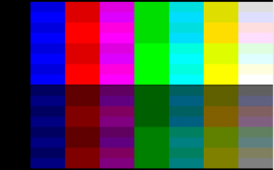

    В эмуляторе :
    Что может быть не так?

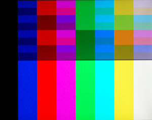

    А вот так на другой машине (у которой изначально была яркость) там стоит микросхема ЛП9

    Судя по картинке - проблема с яркостью по синему каналу.

    Фото с ЭЛТ монитора. Качество не ахти, фотографировал с телефона, но примерно ясно как выглядит.
    И да, явно с синим каналом что-то. Либо в ЛН2 логический элемент неисправен, либо с резисторами напутано.
    Я изначално ставил ЛП9, но с ней яркости инвертированны.
