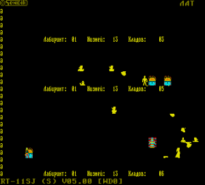

    Да поправил я клаву.. я же сказал что это последнее, что меня беспокоит
    Задача пока стояла - влезет ли все, что я задумал или нет - выходит не влезет... возможно "кина не будет" ...
    Отлично! Выложи диск с новой версией, посмотрю на своем эмуле.
    https://yadi.sk/d/YeN8iFw5wgax2A
    Доходит до самого верха без всяких глюков.
    2,3 -GBR, GRB - забыл на палитрах скэны поправить "E" - БК11
    Да, работает все прекрасно на эмуле.
    Никаких доступов к запрещенным регистрам и командам не выявлено в консоли.
    Опрос клавиатуры все же надо потом модифицировать. Сейчас, если, например, летишь вправо, потом нажимаешь любую другую клавишу, но не отпускаешь клавишу вправо, корабль вправо не летит, если не отпустить и нажать вправо заново.
    Да конечно, опять же повторюсь, что хотел все впихнуть сразу и оценить в приципе возможность портирования...
    Еще много писанины, а памяти уже нет.. нужно ускорять вывод спрайтов (самое долгое это сдвиг) хотя бы корабль просчитать 2-4-6, опять память нужна..
    В оригинальной программе спрайты раскиданы хаотично... возможно если проделать титанический труд - отсортировать спрайты, изменить все описания комнат, чтобы подгружать частями..
    Но такими темпами на это уйдут годы...

    Какого размера оригинальная игра, и какого сейчас у тебя?
    Зачем ускорять? Игра работает сейчас у тебя весьма быстро.
    Спрайты можно вообще засунуть целиком или частично в память ПП.

    Зачем ускорять?
    нужно упихнуть всех в один кси, еще куча проверок..и расчетов ..будет еще чем тормозить, есть обекты которые в 5раз быстрее кораблика должны двигаться.. нужно ускорять чтобы гладко все было
    Вывожу спрайты из ЦП.. в ПП не хочу пихать, еще медленнее будет да и неудобно..
    оригинальная >40 кб, у меня уже 32.. кстати после компиляции пишет,что свободно еще где-то 8кб... чтож блин ему не нравится.. мне бы 8к на математику по уши хватило...
    Вам шашечки или ехать?
    Если в итоге не влезет в ЦП, то придется в ПП.
    Да и не обязательно засовывать в него быструю графику. Засунь медленную. Спрайты лабиринтов и всякого заднего фона.
