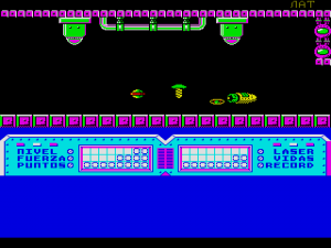

    Перенес отрисовку фона в ПП. Нужно только палитру подобрать. Посмотреть варианты оригинала на других платформах например MSX.
    В других проектах можно полностью 8мицветный фон делать.
    https://yadi.sk/d/VMfmfbZ4g1Rl5Q
    теперь можно летать по диагонали
    Замечательно!!!
    Кстати, наводка - печатать спрайты можно еще быстрее, если для каждой ширины спрайта сделать свою процедуру печати.

    S_V_B, а в этом проекте они (спрайты) не кратны 2-ум ? ну да желательно именно 8,16,32 - восьмёрка
    наше всё )
    при такой палитре
    голубой цвет информационной панельки раздражает. А вот игровой экранчик явно красивее в таких красках.
    Из за не явных рахмеров спрайта (судя по всему) есть момент "не явного" цепляния за элемент перегородки (между двух черепов при небольшом смещении ), который не пропускает наш агрегат и ступорит его на высоте ползающей молнии, которая в это время "по теории" вспарывает ему металлическое животик.
