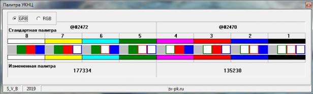

    Сделал интерактивную "шпаргалку" по палитрам:
    Я не понял, что ты сделал)
    Но вспомнил, что ты просил исходник работы со 128 цветами.
    Программка в которой можно визуально подобрать-поменять палитру (получить значения).
