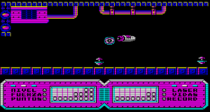

    Ячейки с 2270 по 2362 - 15 неотображаемых видеострок
    2474,2476 - разделительная видеострока между верхней информационной
    строкой и экраном пользователя/установки. Адрес начала
    видеопамяти - 177460 (длина видеостроки - 120(8))
    Полный кадр в УКНЦ содержит 312 видеострок. Отображаемых из них только 288, остальные 24 приходятся на обратных ход луча по кадру и не отображаются, но всё равно должны быть описаны в таблице видеострок. С самого верха не отображаются первые 19 видеострок таблицы, потом идут 288 отображаемых, ну и остальные 5 также не отображаются.
    Вообще-то по стандарту должны не отображаться 24 видеостроки, но разработчики почему-то сделали 19, в итоге на всяких ТВ-тюнерах не видно первые 5 отображаемых видеострок.

    Разобрался, посмотрел таблицу строк которая на емуверсе в RAMLIST.
    Спецэффекты отменяются
    У нас препод говаривал: "я уже двадцать лет сопромат вам дебилам вдалбливаю.. уже сам потихоньку разбираться начал"
    В них и можно что угодно менять, но толку то - один раз и для всего экрана.
    Хотя если игровой экран разделен на части.. между ними можно впихнуть.
    Да, эффективно будет только если экран разделить на части, и для каждой части свою палитру.

    через-строчная яркость:

    Зато как телевизор "Рубин" и если не яркость чередовать, а палитры будет нет так "вырвиглазно"
