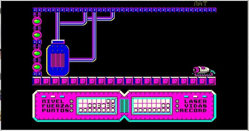

    Не загружается .sav-ка на реальной. Если через RT-11 - вылетает в трап. ?MON-F-Trap to 4 001014
    Если через UkncComSender - вылетает в СТОП 000010/000012.
    На эмуляторе UKNCBTL что удивительно работает. На EMUSTUDIO не запустилося. (EmuStudio кажется анализирует некие регистры и туда ничего писать не надо, у меня оно выдало позеленевший экран и якобы включило режим "двк")
    .sav-ку LM7 взял просто с образа. Попытался загрузить двумя способами.
    А так на UKNCBTL неплохо, нормас звук. Зачетно.
    Картинка с EmuStudio
    Точно в "левые" регистры ничего не пишется и не читается из них? Трап обычно на это намекает. Трап либо можно отловить, либо .. я не знаю.
    Я налетал на такие грабли с реальными УКНЦ у которых (зачем-то) была выпаяна микросхема ком-порта. А я мол решил позапрещать прерывания от ком-порта в игре (тоже неясно зачем Ну и вообщем RiverRaid на такой машине без 065-й микросхемы не запускался. Вываливался куда-то, пришлось фиксить.
    Последний раз редактировалось BlaireCas; 06.07.2023 в 17:32.
    Шедевр портирования на УКНЦ - игра Highway Encounter
    Эмуляторы: UKNCBTL, EmuStudio (респект авторам)
    Эти 2 пользователя(ей) поблагодарили BlaireCas за это полезное сообщение:
    nzeemin(06.07.2023), Titus(06.07.2023)
    08.10.2005
    14,411
    1,705
    2,227
    877 сообщений
    69 Post(s)
    Видимо, идет запись в какие-то регистры, которые эмулятор считает относящимися к ДВК, поэтому переключается в режим ДВК.
    После переключения на зеленый экран надо быстро нажать F7, тогда все переключится в режим УКНЦ обратно.
    BlaireCas(06.07.2023)
