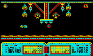

    Отконвертировал и добавил в формате УКНЦ все спрайты (пока в память влезают, убрал повторы и лишние фреймы), разобрался с описанием объектов..
    Пока суть-да дело может кто подкинет идеи (исходники) по звуку? Типа в ячейку ЦП кладешь № звука - воспроизводит, ноль - молчит..

    S_V_B, есть звуковой генератор для спека. надо?

    /* есть звуковой генератор для спека */
    Вообще неплохо бы для УКНЦ, с его периферийным процессором.. но для общего развития.. буду рад ознакомится.
    Бро ты много хочешь
    освой хоть это
    ;Steve Turner / Hewson Cons
    ;sfx engine
    ;used in Ranarama, Quazatron,IronMan
    ;можно вешать на прерывания или вызывать в основном цикле
    ;you can use this routine on interrupts (as autor)
    ;or in main game cicle
