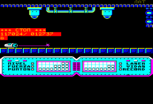

    Обновление:
    https://yadi.sk/d/XLyQ-qbc_17P5w
    Можно уже стрелять и геноцидить
    Возможны глюки, все в процессе отладки.
    на первом же экране при попадании в самого нижнего кого то там вылет,
    повторный запуск, вылет этажом выше

    Не молоти пробел как угорелый.. разбираюсь с этой проблемой, также в упор врагов не расстреливай (негуманно )
    Такова цена асинхронности отрисовки.. глюки вылазят где не ждали, поэтому выше спрашивал про таймер.. все дружно промолчали
    Еще неприятность - пробел пересекается с кнопкой вправо, так что при движении вправо стрелять не получится.
