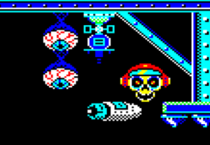

    Дабы отвлечься сделал в редакторе экспорт тайлов 8х8 (в формате игры) и начал перерисовывать. (чтобы использовать все цвета в фоне, а не случайное наложение 3го плана как было раньше).
    Зацени глазки:
