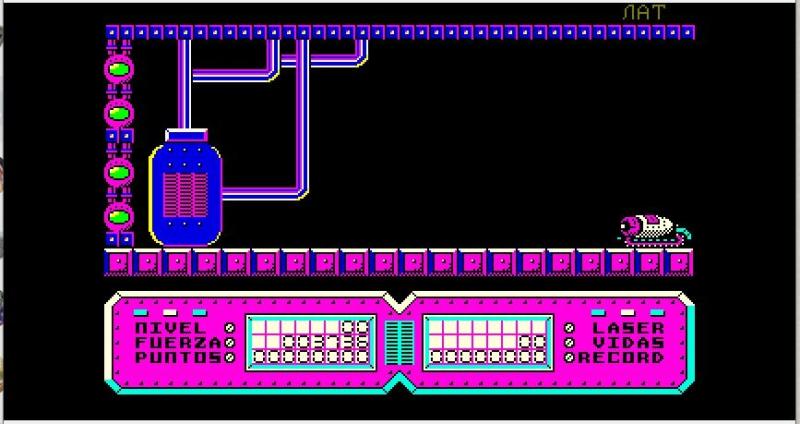

    Не загружается .sav-ка на реальной. Если через RT-11 - вылетает в трап. ?MON-F-Trap to 4 001014
    Если через UkncComSender - вылетает в СТОП 000010/000012.
    На эмуляторе UKNCBTL что удивительно работает. На EMUSTUDIO не запустилося. (EmuStudio кажется анализирует некие регистры и туда ничего писать не надо, у меня оно выдало позеленевший экран и якобы включило режим "двк")
    .sav-ку LM7 взял просто с образа. Попытался загрузить двумя способами.
    А так на UKNCBTL неплохо, нормас звук. Зачетно.
    Картинка с EmuStudio
    Точно в "левые" регистры ничего не пишется и не читается из них? Трап обычно на это намекает. Трап либо можно отловить, либо .. я не знаю.
    Я налетал на такие грабли с реальными УКНЦ у которых (зачем-то) была выпаяна микросхема ком-порта. А я мол решил позапрещать прерывания от ком-порта в игре (тоже неясно зачем Ну и вообщем RiverRaid на такой машине без 065-й микросхемы не запускался. Вываливался куда-то, пришлось фиксить.
    Видимо, идет запись в какие-то регистры, которые эмулятор считает относящимися к ДВК, поэтому переключается в режим ДВК.
    После переключения на зеленый экран надо быстро нажать F7, тогда все переключится в режим УКНЦ обратно.

    BIC #000100, @#176564
    Вот эта шляпа возможно выдает trap ибо она стоит на адресе 1014. Ну это мое нубское предположение.
    Этот регистр типа сетевой адаптер. Убери его. Не у всех есть сетевые адаптеры. Вот оно и вылетает в трап. (и видимо портит работу с EmuStudio)
    (я еще помню как Titus по шапке надавал мол зачем ты лезешь в какой-то регистр, делать больше нечего чтоли до-сих пор в коде осталось в виде комментария (и сериал адаптер надо тоже закомментировать, а то я похоже такой-же программист - дай мол позапрещаю прерывания, а то че они..)
    	; disable serial adapters interrupts
    	;bic	#100, @#176560		; network, input
    	;bic	#100, @#176564		; network, output
    	bic	#100, @#176570		; rs-232, input
    	bic	#100, @#176574		; rs-232, output
    	; trap register, disable interrupts
    	; emustudio is using it - so it's commented here
    	;mov	#0, @#176644
    Последний раз редактировалось BlaireCas; 06.07.2023 в 18:10.

    Там очищается регистр ловушки адреса - 176644. Ну EmuStudio и думает, что это игра хочет КГД.
    Ну возможно наложилось двоякое. У меня на реальной железке не подоткнута сетевая карта и вот 176564 выдаст банальный трап. Ну а ловушка да, приколы от Титуса Решаемые впрочем легко
    поставил заглушку
    Как вариант. Я тупо их на адрес rti отправляю всё это скажем так "неизвестное". Единственный возможно момент - это прерывания в периферийном процессоре где должна звучать музыка и звуки. Но точно в этом не уверен. Например срабатывает прерывание от программируемого таймера и перед ним кто-то жмет кнопку на клаве или vsync сработал. Какое-то будет конечно быстрее из них. Но обработка клавы может занять время и это запортит ожидание прерывания звука. Есть примеры таких игр. Тот-же "музыкальный тетрис" или "гоблины" вполне факапят прерываниями видимо, музыка звучит с какими-то косяками.
