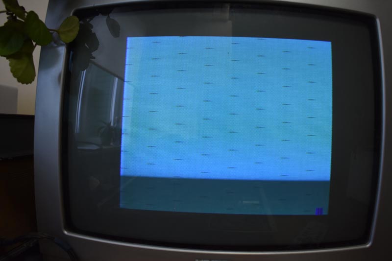

    Здравствуйте. Купил почти даром Урал. Включался через раз - перебит провод был, заменил. Подцепил к ТВ - вообще ничего. Нашел один непропаянный резистор - пропаял, в цепи sync нашел обгоревший резистор - заменил. На выходе sync 3 с чем-то вольта, вроде бы это много, но тнм не менее изображение есть. Но экран залит каким-то не то синим, не то зеленым цветом, несколько вертикальных рядов каких-то рисок, бегущих вниз и в правом нижнем углу синий квадратик. В какой области копать? Мультиметр есть, осциллограф есть (только я им еще ни разу не пользовался:-))) Спецы, подскажите плиз. Спасибо. PS: фотик не совсем реалистично фотает экран ТВ. Количество рисок в два раза больше, каждая вторая фотиком не ловитсяНажмите на изображение для увеличения.

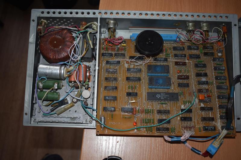

    Если не ошибаюсь то Урал это класический Ленинград из нутри, а там уж класика
    Фото платы немного прояснило бы ситуацию т.к названий много.

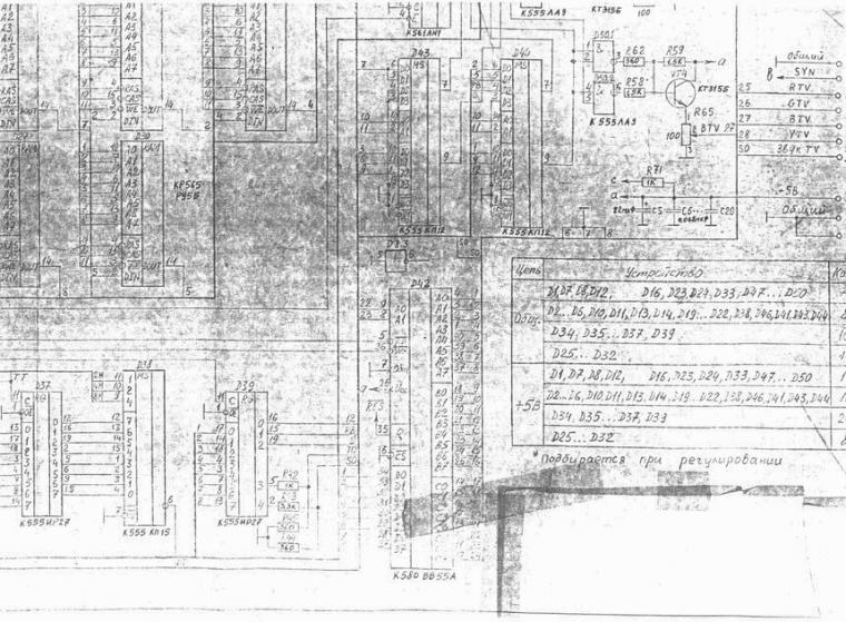

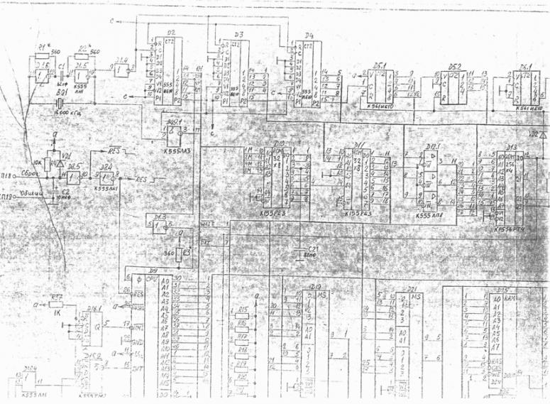

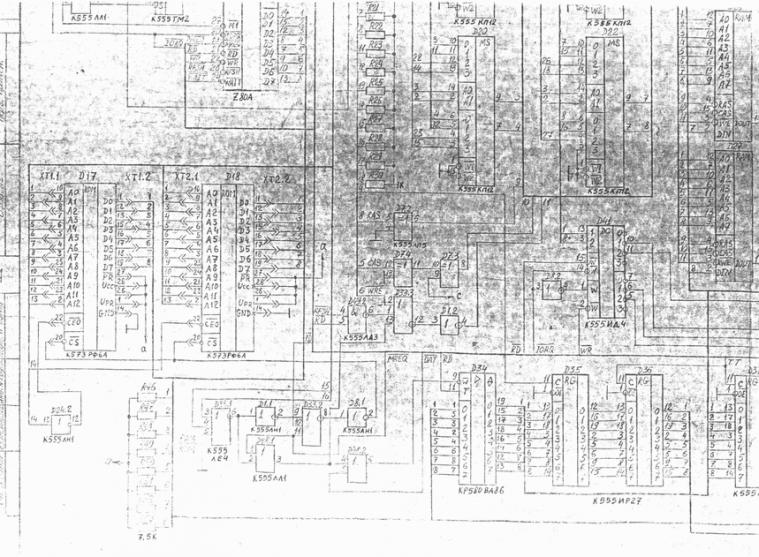

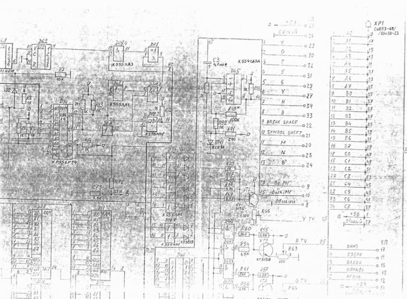

    Вот фото платы и схемы. Обе микросхемы 556рт4 греются (D13 и D14). Палец терпит, но всё равно кажется сильно греются.Нажмите на изображение для увеличения.

    пардон, схемы маленькие загрузились, вот побольшеНажмите на изображение для увеличения.
