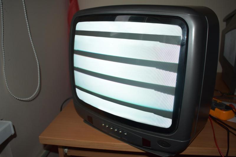

    По умолчанию Ленинград-1 полосы на экране
    Здравствуйте. Ленинград подключен к китайскому ЭЛТ образца начала нулевых, выход "видео" включен в композит телевизора. Картинка стабильная, не дергается, но показывает вот такие полосы. Что там может быть неисправно? Нажмите на изображение для увеличения.
ID:	66643Куда копать? Спасибо!

    По фотографии не очень понятно. Тем более , что заснято сбоку. Походу что-то со счётчиками или мультиплексорами. Выложи лучше видео и с запуском тест ПЗУ.

    нужен осциллограф чтобы проверить формирование кадровой и строчной, похоже на то что гдето отвалился провод или произошло замыкание изза чего эти частоты сьехали

    Пришел анализатор и после долгого перерыва приступил к Ленину опять. Кадровая была 250 Гц. На 8-й ноге D13 была тишина. Заменил. Подключил по RGB. Теперь картинка синхронизировалась. НО! Телевизор показывает синий цвет. как при отсутствии входного сигнала, а картинка с Ленина еле-еле просматривается. я даже не сразу увидел. что она есть. Изредка на полсекунды моргает хорошая картинка и опять уходит в синеву. Фото не стал прилагать. на нем только синева. но невооруженным глазом видно. что картинка есть. очень слабая. Подскажите. пожалуйста, где чего посмотреть в этом случае. Спасибо!

    Привязка к чёрному делалась?

    Нет! Завтра займусь!

    Ну либо отключить режим синего экрана (поменять на более тупой телик и т.д.).

    Сделал привязку. Стало всё с точностью до наоборот. Нормальная картинка с кратковременным уходом в синеву. Все действия до этого производил без ПЗУ. Сейчас попробовал вставить ПЗУ и всё вернулось назад. Снял ПЗУ и всё так и осталось - синева с эпизодическим кратковременным появлением нормальной картинки. D13 раньше стояла к155ли1, я заменил на кс531ли1, так можно было?

    Развёртка у ленинграда - го.но. Современные жк телеки её не едят.

    Добился устойчивого изображения. Весьма курьезно это получилось: попробовал синхру через резистор и емкость сунуть в композитный вход ТВ и получил изображение. Потом дошло, что я СКАРТ из ТВ не вытащил и был включен режим RGB, то есть композитный вход на самом деле не работал и изображение появилось через скарт в режиме RGB. Начал экспериментировать и получилось, что замыкая синхру через резистор и емкость на корпус изображение таки появляется. Резистор 200 Ом, емкость 10 мкф. Как бы результат есть, но он мне непонятен совершенно. Товарищи специалисты, можно как то под это вот подвести какую-то теоретическую базу? Спасибо!
