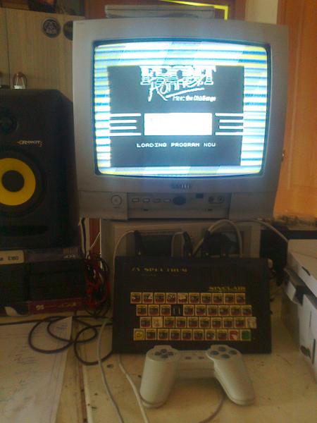

Neofit2016
Призвел замену D33 изображение стало четкое (через RGB). Через выход "видео", поданный на композит, ТВ включает синеву и лишь иногда появляется картинка, наверное длину строчного импульса укорачивать нужно.
Кнопки включаются через три раза на четвертый, они сделаны по принципу кнопок от больших советских калькуляторов, две металлические пластинки снизу и две сверху замыкаются между собой. Никто не подскажет лечатся как нибудь такие кнопки?

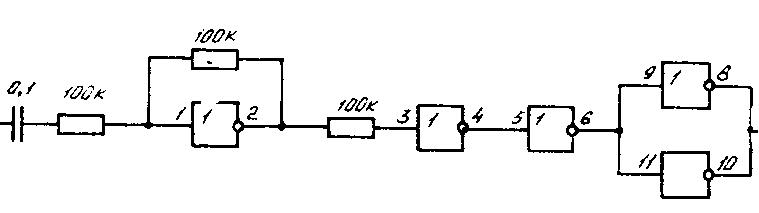

Читалка на данном экземпляре отсутствует, буду делать. Но на монтажной части впаяна ни к чему не подключенная (кроме питания) к561ле5а. Не подскажите, что на этой микросхеме могли пытаться сделать?
