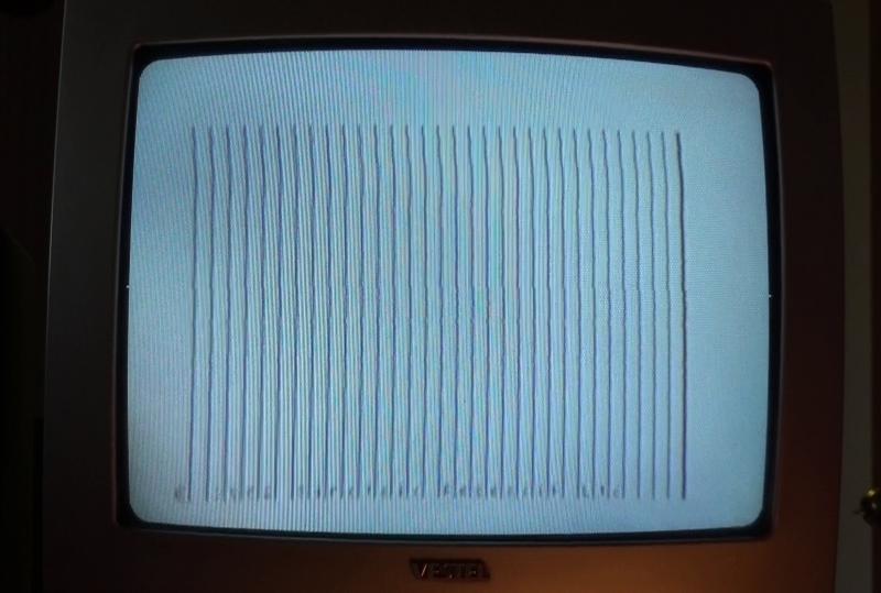

    Выпаял все рушки, половина дохлые (может, конечно, сдохли от перегрева когда выпаивал). Поставил 4164, предварительно проверив все на другом zx. Поменял ир22. Без проца и ПЗУ вместо шахматки вертикальные полосы. Картинка стабильная, чистая и симметричная. Память греется, не сильно, но ощутимо. Ребят, может теперь у кого нибудь есть мысли куда еще копать? Спасибо!

    вобще-то вид картинки без проца и ПЗУ зависит от типа и производителя памяти. и совсем не обязательно с 4164 будет "шахматка" как с РУ5. а на "другом ZX" с этими 4164 без проца и ПЗУ картинка какая?

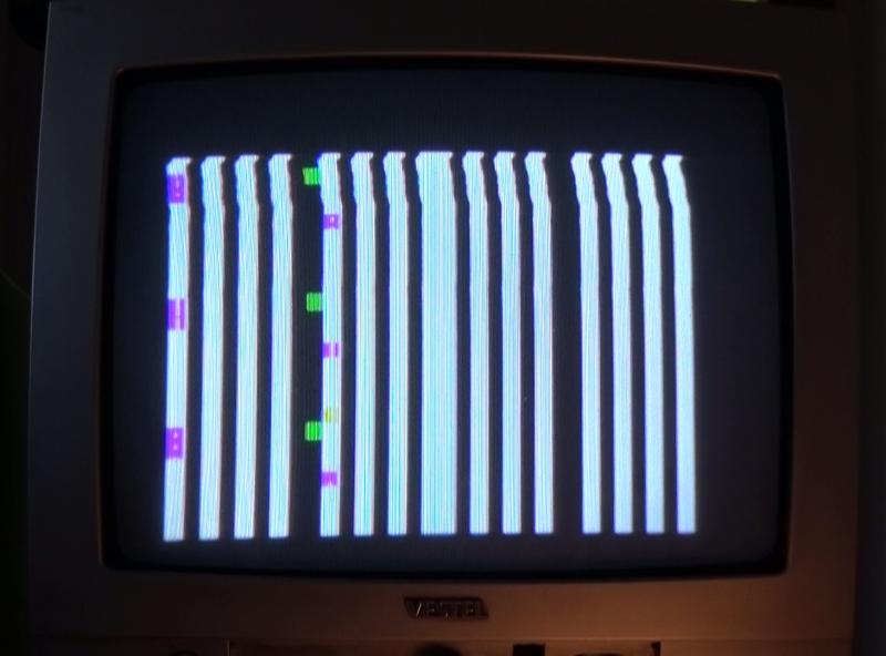

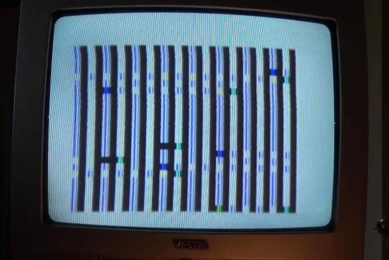

    В данном случае наука о контактах. Обрыв дорожки не такая уж редкая вещь, как я всегда думал. И это надо было прозвонить с самого начала. Ну ладно. Теперь буфер исправен, озу исправно и вот что я вижу: слева направо 1) только озу, 2) озу+проц, 3) озу+проц+пзу.

    Матрас такой весь динамичный, наверное лучше посмотреть видео https://yadi.sk/i/CGq4RwJ6UTz8QQ
    Теперь то что?

    динамичный матрас - похоже на отсутствие подтяжки шины данных (в первом ленинграде - ряд резисторов между процом и ПЗУ)
    последняя картинка - похоже на узел формирования видео - ИР9, ИР16 (хотя вряд ли), или очередная наука о контактах уже где-то там (сигнал от ОЗУ до входа ИР9 не доходит). можно попробовать игруху какую загрузить - если заработает (несмотря на кривое видео) - все остальное скорее всего исправно.

    Призвел замену D33 изображение стало четкое (через RGB). Через выход "видео", поданный на композит, ТВ включает синеву и лишь иногда появляется картинка, наверное длину строчного импульса укорачивать нужно.
