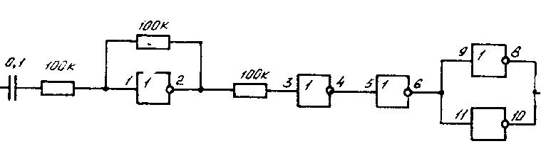

    Здравствуйте, сделал читалку на ЛН2, работает. НО! После ввода load"" и enter бордер и папер становятся белыми и ничего не происходит и стоит только коснуться 1-го или 3-го контакта ЛН2 и бордюр начинает мигать, комп готов к загрузке и прекрасно все грузится и работает. Именно 1-й и 3-й контакт. И это не неконтакт какой нибудь, просто еле-еле дотронешься отверткой, держа её за ручку - читалка готова к работе. У меня просто нет запасной Лн2 чтобы поставить её и выяснить дело в микрухе или в чем-то другом. Флюс смыл, пайка вся прозванивается и вот такая вот хрень. Может быть что-то посоветуете? Спасибо!
    Так и должно быть – нет сигнала бордюр не моргает.

    Упс! Спасибо! Почему-то всегда казалось, что должен сразу мигать. Действительно всё прекрасно работает!
    Это потому что магнитофонный узел вместо того чтобы работать как компаратор работал как мультивибратор.
