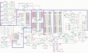

    Макетик модуля СОЗУ для отладочных целей. Может временно заменять ППЗУ, для МС1201.02 и БКшек.
    Желающие могут заказать разводку 4-слойки размером 49 х 49 миллиметров.
    Назначение выключателей :
    S1.1 - включено - разрешение чтения
    S1.2 - включено - запрет выборки адресов 000000-017777
    S1.3 - включено - запрет выборки адресов 020000-037777
    S1.4 - включено - запрет выборки адресов 040000-057777
    S1.5 - включено - запрет выборки адресов 060000-077777
    S1.6 - включено - запрет выборки адресов 100000-117777
    S1.7 - включено - запрет выборки адресов 120000-137777
    S1.8 - включено - запрет выборки адресов 140000-157777
    S2.1 - включено - запись разрешена
    S2.2 - включено - запрет выборки адресов 174000-175777
    S2.3 - включено - запрет выборки адресов 172000-173777
    S2.4 - включено - запрет выборки адресов 170000-171777
    S2.5 - включено - запрет выборки адресов 166000-167777
    S2.6 - включено - запрет выборки адресов 164000-165777
    S2.7 - включено - запрет выборки адресов 162000-163777
    S2.8 - включено - запрет выборки адресов 160000-161777
    Подстроечный резистор - настраивается быстродействие СОЗУ, в рамках 100 нс ... ~~5 мкс.
    Измеренный ток хранения при напряжении батареи 3.80 вольт - порядка 5 мка для быстрых СОЗУ 12 нс, для СОЗУ на 70+ нс - ток будет порядка 1 мка.
    Возможная дислокация ЭБ на 4СПП 49х49 :
    Вариант, оптимизированный для БК11/М и блока КНГМД - расстояние от 12 выв. колодки К573РФ3 до края платы ( корпуса ) БК11/М 11.5 миллиметров.
    Последний раз редактировалось MM; 01.01.2024 в 20:22.

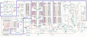

    Упрощенный вариант МСОЗУ-2 , возможная компоновка 4СПП 49х49 :
    Схема МСОЗУ-2 ( упрощенная ) :
    Основное назначение МСОЗУ - отладка программ для последующей записи в ППЗУ, например К1801РР1.
    При подключении проводочков DOUT и WTBT может выполнять функции ОЗУ на плате МС1201.02.
    Приглашаются спонсоры проекта.
    Последний раз редактировалось MM; 03.12.2024 в 23:32.

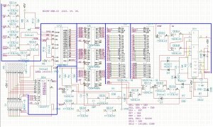

    Вариант Э3 специально для БКшки :
    Позволяет держать дамп 019 ПЗУ в адресах 160000-177577.
    И подойдет для отладки дампов 017, 018, 1285, 106, 107, 108 ПЗУ.
    Последний раз редактировалось MM; 15.04.2025 в 14:14.
