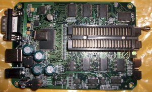

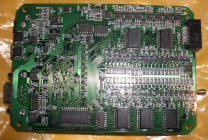

    Фотки платы ST007.

    Фотки платы ST007.
    Реплику реально сделать, или там плисина скорее всего защищена?

  8. #178
    13.12.2013
    3,072
    37
    81
    65 сообщений
    А зачем? 556, 1556 через холодильник? (и то не всегда)
    Лучше 011.
