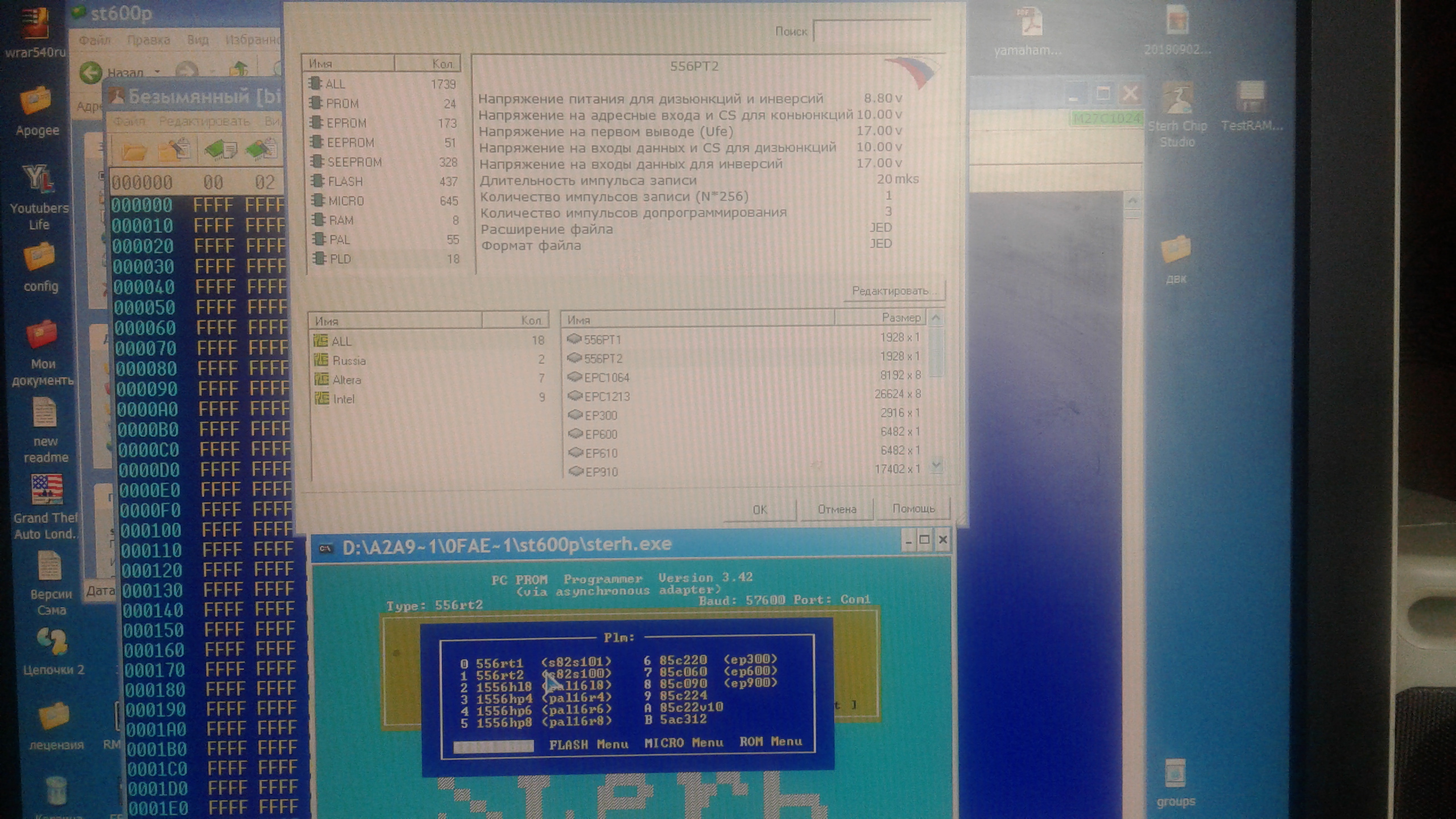

    Стерх-007 завершение внутреннего теста
    (работает в Windows XP виртуалке)

    Тест программатора надо запускать "на холодную", до того, пока ничего не шилось в нем. Иначе надо передергивать питание.

    Разраб Стерха про проблемы с 1556 говорил "Странно, на ST-011 должны шиться без проблем. Вот на -007 всякое может быть"
    А он развернутое пояснение про "всякое" не дал? Или намек какой хотя бы?

    Mixa64, Да, всё подробнейшим образом расписал на 20 страницах с печатью и подписью кровью ;-)

    А руководство по прошивке 556РТ2 где-нибудь выложено? А то нашел у себя коробочку КР556РТ2, 9103. Может сочиню программатор, да применю в мирных целях...

    AFZ, Если только гугление по "82s100 datasheet" или "Philips PLS100 datasheet"

    У меня в коллекции есть sterh600 94 года выпуска. Он РТ1, РТ2 шьет/
    А семерка и подавно.

    Дык и 7ка и 11я модеои шьют РТшки без проблем. Если исправны. И если микросхемы нормальные
    В микропроцессорных средствах и системах было описание. Номера ессно не помню, но если загуглить по названию журнала и 556РТ1 то должно отыскаться. Насколько оно верное - не ведаю. Процедура программирования там люто нетривиальная, требует трех напряжений, их коммутации по таймингам, вобщем наверное одна из самых помороченных в программировании микросхем на свете. Вероятно именно поэтому ее поддерживает очень небольшое количество программаторов.
    А микросхема очень полезная. Зря они так.

    Мдя. А я для чего фото выложил?
    В Sterh же указано какие напруги и тд. тп.
