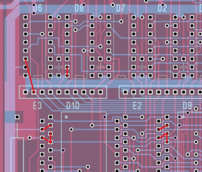

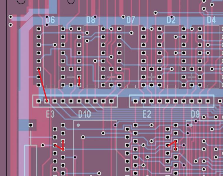

    На днях видел на рынке как металисты ломали платы КЦГД , примерно плат эдак 15-17. Эхх были бы деньги ,спас их от переплавки ...
  10. #129
    18.05.2015
    г. Харьков, Украина
    69
    12
    63
    10 сообщений
    В версии, перерисованной со сканов, куча ошибок. Пока проверил только малую часть, вот то, что нашел

    надо делать путем - те схема и потом разводка ПП с повторной верификацией по сканам оригинальной ПП
