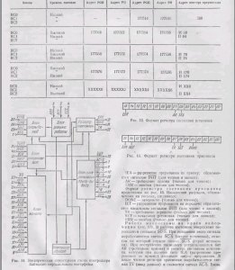

    отрисовка не справляется
    Да это и понятно- проц-то подторможен 10.0--->7.7 мгц, применены одни из самых медленных в мире ДОЗУ, и т.п. и т.д.
    Но скорость обмена с ЦПУ - она в основном для загрузки софта важна.
    Табличка из МПСС 1988-5 :
    Т.е. есть вариант сделать канал по крайней мере с МПИ ЦП паралельным, а буфетики - ЭКФ1533ИР23.
