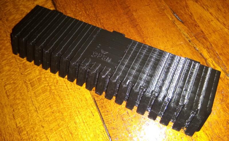

    Немного повозился с Fusion 360 и сделал модельку крышки батарейного отсека для Ямахи YIS503III. Но что там будет при 3D печати - хрен знает...
    Модельки:
    http://podrezov.com/cad/YIS503_battery_cover.stl
    http://podrezov.com/cad/YIS503_battery_cover.f3d

    Напечатается ли без подпорок - большой вопрос..

    Можно начать с ребра печатать, вертикально... Но я не спец в 3д печати...

    Да, качество печати оставляет желать лучшего...

    ну а теперь ацетончиком кисточкой пройтись....

    Поясните процесс пожалуйста. Я слышал об "ацетоновой ванне", но кисточка может дать неравномерное сглаживание. Это кстати PLA пластик.
    Кстати при дневном свете всё не так плохо как казалось. С ацетончиком наверное получится что надо!

    Можно взять где либо в угловом месте внутри попробовать мазнуть кистью смоченую 2 вариантами - первый 75% ацетона и 25 воды а второй 50 на 50. для пробы. Я просто вообще не знаю этого пластика.
    Что до ацетоновых ванн то там не совсем ванна, вернее совсем не она. народ просто клал пластиковое изделие на подставку НАД ванной с ацетоном и все это герметично накрывал. И сглаживались плоскости не самим ацетоном а его парами... Главное не оставить без присмотра.

    Немного подправил защёлку. Так как на напечатанном прототипе она легко ломается...
    Вроде PLA надо не в ацетоне обрабатывать...

    Просто разные растворители на разные хлорвиниловые пластики с разной скоростью работают. Дихлорэтан, дихлорметан или тетрагидрофуран конечно лучше. Иногда нитрометан очень хорошо. Некоторые пластики хорошо жрет лимонен. Но все это заметно дороже и менее доставабельно.
    В принципе можно руку набить просто феном деталь оплавить. И быстрее и без вони. Но есть риск деформировать или сжечь, нужно аккуратно режим подбирать.
    Если есть оригинальная деталь то технологически проще всего отлить ее на силиконе.
