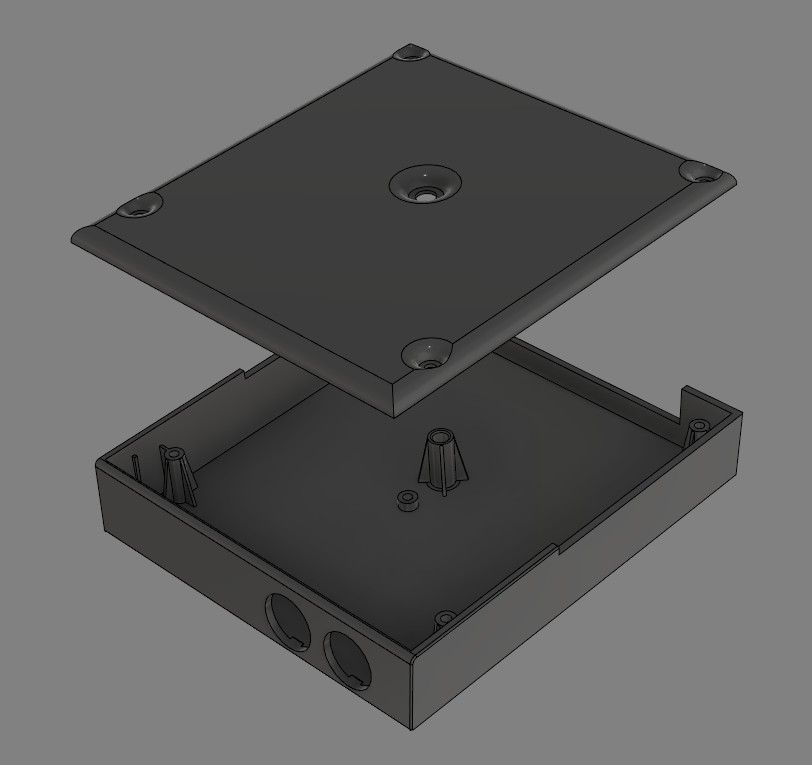

    Буду искать нормальный принтер, скорее всего DLP УФ подойдёт. Заодно попробую распечатать корпус сетевика с крышечкой, который нарисовал за ночь:
    Модельки:
    http://podrezov.com/cad/SideSlotModule.f3d
    http://podrezov.com/cad/SideSlotModuleCase.stl
    http://podrezov.com/cad/SideSlotModuleCover.stl
    В этот корпус отлично влазит наша бОльшая платка SFG. И оба картриджных слота остаются в деле...

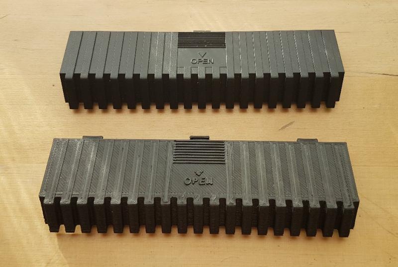

    АПДЕЙТ: Блин, не выдержал и после просмотра цен на 3dhubs.com купил таки себе I3 Mega и килограмм пластиковой каши PLA... Теперь буду сам себе печатать крышечки.

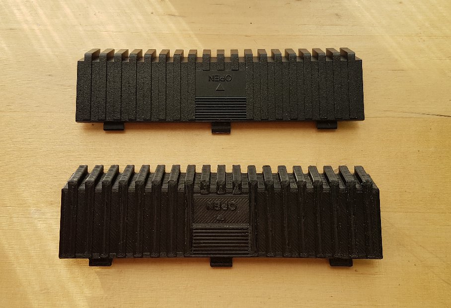

    Вот уже кое-какие результаты есть. Не супер, но уже на 4+ получается.
    Оригинал вверху.

    Чуть подправлена модель и оптимизированы настройки принтера. Думаю, что на дешёвом принтере лучше уже не выйдет напечатать.
    Если у кого-то получится сделать лучше - запостите фотку. А я пока что поищу где бы напечатать крышечку на DLP УФ принтере...
