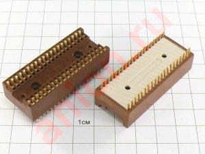

    Вам не кажется. Это кооперативное Г. не в состоянии надежно сдампить даже КР1801РЕ2.
    Некотрые господа предполагают, что дело в колодке ДИП - на замену посоветую мечту золотаря :
    http://www.antelcom.ru/index.php/sklad/stroka25
    РС1-40-7 Au 91 г. 2 шт. 300 руб Эльбрус 0.13 грамм.
    Не поможет, у СТЕРХа оригинальная панелька может и узкие микросхемы держать. Я, когда собирал реплику СТЕРХа, нашёл в хламовнике советские позолоченные ZIF-ы на 42 пина, как стерху и надо. Но они не берут "узкие" корпуса Увы, пришлось колхозить китаёзную на 48 пинов.
