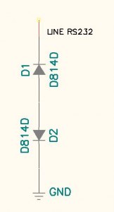

    При использовании порта С2 соблюдайте меры предосторожности: подключайте и отключайте кабель при обесточенной аппаратуре - самой УКНЦ и компьютере, к которому её подключаете. А то я уже спалил К170УП2. Или как там её, микросхему, которая непосредственно подключена к порту. Хорошо, что она не дефицитная.
  10. #159
    20.04.2013
    г. Павловский Посад
    4,246
    498
    557
    436 сообщений
    42 Post(s)
    Цитата Сообщение от Arix Посмотреть сообщение
    спалил
    А надо добавить по 2 стабилитроника типа Д814Д или КС515 между каждым выводом RS-232 и общим. Почему их не установили разработчики УКНЦ -

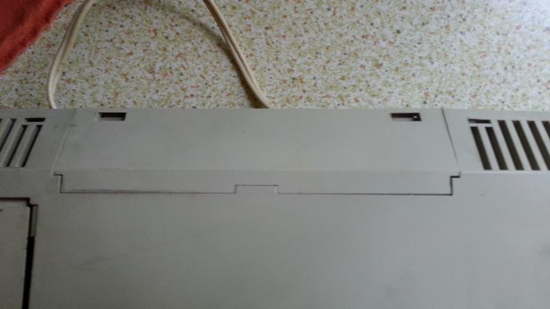

    Меня давно мучает вопрос: для чего это?Нажмите на изображение для увеличения.
