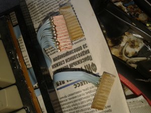

  8. #197
    20.04.2013
    г. Павловский Посад
    4,246
    498
    557
    436 сообщений
    42 Post(s)
    Цитата Сообщение от Arseny Посмотреть сообщение
    подключением к шине клавиатуры разобраться
    На 2 тоненьких односторонних платочках и проводочках, примерно так :
    Впрочем, на плате переходника будет и ответная часть 12-выв. разъемов для подключения настоящей МС7007.
    В любом случае надо подавать +5в. на плату переходника, и как-то выводить разъем PS/2 на корпус УКНЦ. Может еще и проводок к динамику УКНЦ - если вдруг поместится ЦАП на Очень плотно загруженную 4СПП.
    Если расчитывать на середину 2020 г., годная 1801РР1 может стоить порядка 1000 руб, или эмулятор её - в районе 700 руб.
