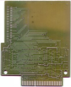

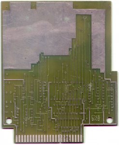

    Уважаемые владельцы чистых плат картриджей для ПП УКНЦ, прошу поделиться сканом ( фото не подойдет ) платочки, для срисования ламелей.
    Лучше блока КНГМД, или др. большой платочки.
    А вот отсюда сканы не подойдут? По ним контроллер IDE делали.
    У меня точно есть ещё где-то чистая плата КНГМД (новодел), но "с разбегу" не нашел. Если нужно - попробую поискать.

    Цитата Сообщение от Arseny Посмотреть сообщение
    подойдут?
    Да !
    КНГМД в формате PCAD2006 подойдёт? Могу экспортировать в другой формат (Altium Designer'ом)
    Не, P-CAD2006 - рулит. Большое спасибо.
