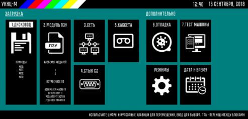

  7. #76
  8. #77
    05.07.2010
    1,058
    то там будет ваш код, можете делать что угодно
    Это я давно собираюсь сделать, и даже уже прикинул как это будет выглядеть:
    но пока не знаю как после этого включить стандартное системное ПЗУ.
  9. #78
    20.04.2013
    г. Павловский Посад
    4,246
    498
    557
    436 сообщений
    42 Post(s)
    Цитата Сообщение от MacBuster Посмотреть сообщение
    ...но пока не знаю как после этого включить стандартное системное ПЗУ.
    Подход нужен такой - отметить типовые точки входа в подпрограммы , выписать список параметров подпрограмм, и написать полностью новый текст ПЗУ.
    Мероприятие крайне долгое и хлопотное, особенно отладка и проверка на совместимость с имеющимся софтом.
    К тому же понадобится несколько дополнительных Кбайт ПЗУ под графику...
    В истории разработки БК11М был такой момент - когда вменяемые трезвые господа из НЦ взглянули на БК11 без "М" - и сказали типа "Вы чо, пии-пии-пии, там ? Куда 2 года прое..ли, а создали обычную БК0010 ?" Срочно зарядили продуктивных кодеров для подгонки софта ПЗУ под ДВК с КЦГД, насколько это вообще возможно без патча Э3 - кодили с чистого листа 2 года, 1988-1989 г. Кстати, в самый первый вариант БК11П ( Прототип ) с 5 шт. ПЗУ на главной плате вообще ставились БИСки от БК0010, а управление страницами памяти - считали, что это дело пользователя.
