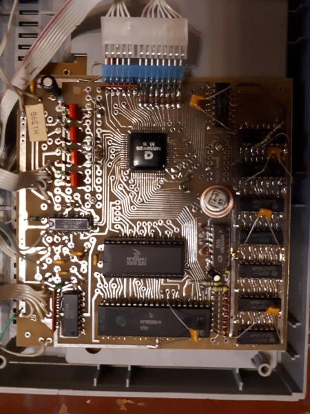

    Здравствуйте. Есть воронежской клон вроде Радон плюс. Нужно считать и прошить ПЗУ. Какую флеш использовать, вроде такую 27С256?

    27с128 достаточно. в 27с256 можно залить две прошивки и переключать их при желании.

    В случае с 27с256 используется прошивка записанная во второй половине. В первой половине должны быть нули.
