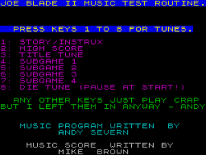

    По умолчанию JoeBladeII 128k
    нажав (во время звучания музыки) `ANDY` мы попадём в меню выбора мелодий !!!
