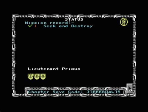

    Приобрел недавно C64, решил побегать в любимый Space Crusade, который оказался там довольно убогим. Сохранение, как и на Спектруме, сделано через коды.
    Удивительно, но коды, сгенерированные на C64, подходят и на ZX версию, и обратно.
    На C64 оно работает, как я понимаю, правильно. После ввода кода (код из Спектрум версии) мы видим список завершенных миссий:
Название:	Space Crusade C64.jpg

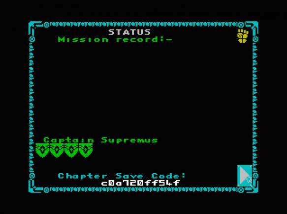

    Но на Спектруме:
    48K
Название:	Space Crusade ZX48.jpg
    128K
Название:	Space Crusade ZX128.jpg
    Не работает?..
    Без сохранения результатов прохождения миссий невозможно добраться до ранга Captain Supremus и пройти игру.
    Таким образом TAP версии на WoS и все TR-DOS версии нерабочие и непроходимые? Или что-то непонимаю в игре?

    Видимо отыграли все подряд?..
    В ZX с этим кодом только звание:
Название:	SC SUPREMUS ZX128.jpg
    В C64 все на месте:
Название:	SC SUPREMUS C64.jpg

    глянул мельком обработку пароля на 48к версии,
    из 10 символов (11ый-контр.сумма) формируются 5 значений.
    из них при печати статуса изучаются только два - звание и шевроны.
    значение остальных трёх похоже не учитывается.
    Aprisobal,если в нашей TRDверсии список пройденных миссий печатается выложи сохранение.
