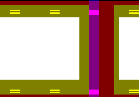

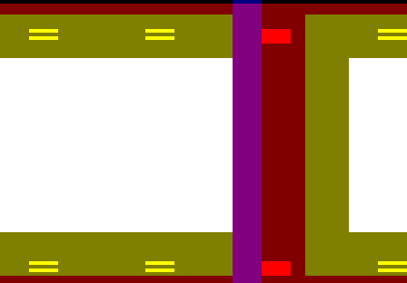

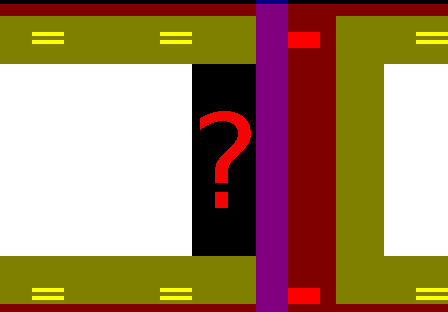

    В реальности схема АТМ откусит развёртку по горизонтали на 448м пикселе и по вертикали на 312м, т.е. RG0=0 на самом деле должно выглядеть так:
    а RG0=1 - так:
    и тут получается не совсем понятно - по идее графика должна закончиться чуть раньше, и далее слева от вертикальной синхронизации должен идти широкий бордюр, а его почему-то нет:
    или оно на мелкой логике потом добивается?...

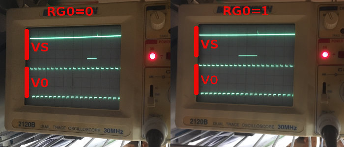

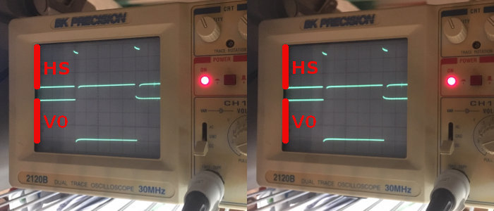

    Снял реальные осциллограммы с ХЛ8 в схеме формирователя видео ATM Turbo2+ v7.10 и приложил к ним V0, чтобы было визуально видно начало и конец строки (пока без сброса, поэтому VS длиннее чем надо):

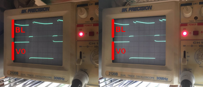

    С сигналом гашения BL вроде всё нормально:
    Горизонтальная синхронизация HS тоже выглядит вполне ожидаемо:

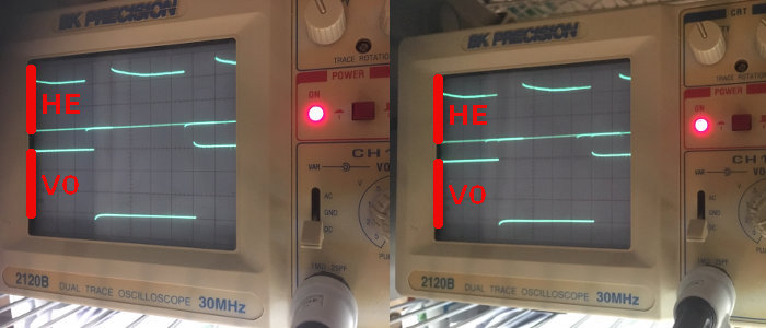

    Сигнализатор бордюра HE (в режиме спектрума хорошо видно, что графика доходит до конца строки, как и просимулировалось):

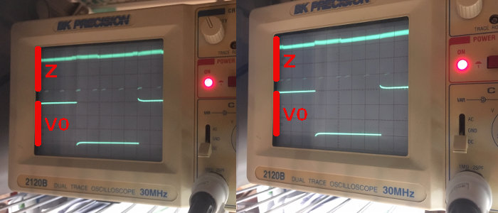

    А вот Z1 принёс сюрприз - в режиме спектрума оно таки уходит в ноль!
    Секретный сигнал Z в-принципе похож на симуляцию:
    Интересно, что никакого сдвига в сторону нету - может в этих ХЛ8 вход H6 инвертируется?...

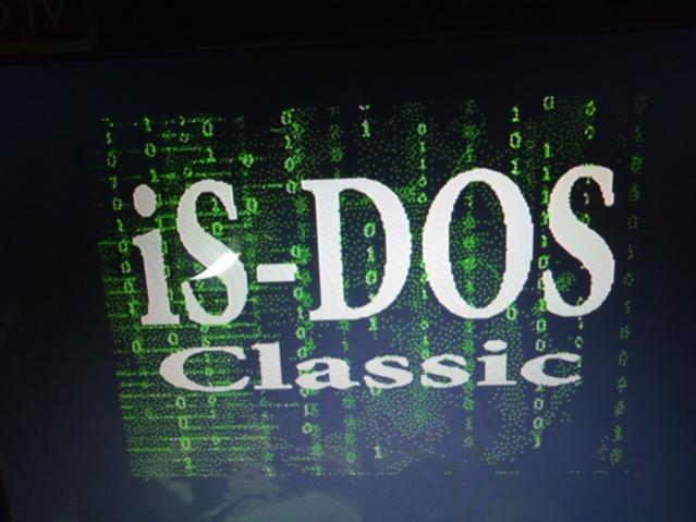

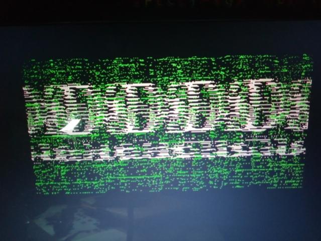

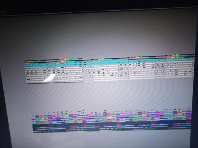

    А вот у ATM7ZI.IMG и ATM7PI.IMG работают только расширенные режимы - текстовый, EGA и мультиколор. А вот если попытаться выйти в обычный спектрум экран, то получится такая картинка как на рисунках 1 и 2:
ID:	69833 Нажмите на изображение для увеличения.
ID:	69834 Нажмите на изображение для увеличения.
    Рисунок 1 - это должно быть обычное меню Бейсика-128.
    Рисунок 3 - как на самом деле должна выглядеть картинка на рисунке 2.
    Налицо - несрабатывание как надо входного сигнала RG0, отвечающего за изменение пропорций экрана и бордюра. В ATM7PI.IMG это наблюдалось вне зависимости от заземления или незаземления 16 ноги. Из-за невозможности нормально работать в ZX-экране проверить INT на предмет переключения в пентагоновский вариант не удалось.
