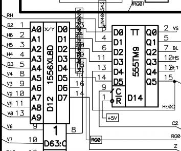

    Да ХЛ8 будет прошитая в комплекте, а под PAL/GAL/ATF я на плате под ХЛ8 добавил корпус под эту микросхему и завёл от хл 8 на неё сигналы. Так сделал и в предыдущей версии платы, только никто не осилил перевести ХЛ8, на другую логику. Возможно с новой платой кто-то возьмётся это сделать
    А можно поподробнее что куда там подключено, а то на схеме толком не разглядеть правую сторону:

    или там ATF подключен как будто бы это 20-ногая ХЛ8? Тогда прошивка по идее один в один должна перенестись.
    Пока я вот что раскопал:
    Очевидно, что слева входы - B2,H6,H5,H4,B3,V4,V3,V2,V5,V8 (кстати B2 и H6 в исходнике ХЛ8 переставлены местами)
    А вот справа есть как выходы, так и входы:
    D0 - выход (в исходнике ХЛ8 обозначен как VS)
    D1 - выход (в исходнике ХЛ8 обозначен как BL - используется внутри ХЛ8)
    D2 - выход (в исходнике ХЛ8 обозначен как HS - используется внутри ХЛ8)
    D3 - по видимому вход т.к. RG0 получается на выходе микросхемы D3
    D4 - вход V6|V7 (в исходнике ХЛ8 обозначен как VV)
    D5 - выход (в исходнике ХЛ8 обозначен как HE - используется внутри ХЛ8)
    D6 - не подключен (в исходнике ХЛ8 обозначен как Z1 - используется внутри ХЛ8)
    D7 - выход Z (в исходнике ХЛ8 обозначен как Z2)
    т.е. получается 12 входов (16 если считать с выходами используемыми во внутренней логике как входы) и 5 выходов (если считать с неподключенным Z1 то 6 из которых 4 также уходят на вход логики) - теоретически должно влезть в 16V8...
    P.S. даже наверное на мелкой логике это всё можно повторить
    P.P.S. или на быстром 4K ПЗУ (чтобы повторить по скорости ХЛ8 с обратными связями выход-вход надо наверное минимум 2*17=34нс ПЗУ - бывают такие?)
    Я наверное вечерком займусь и прочитаю прошивку моих ХЛ8 как будто это 4К ПЗУ...

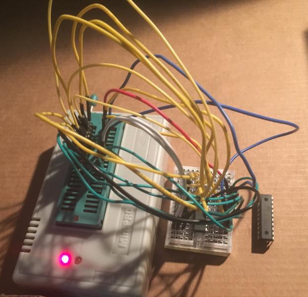

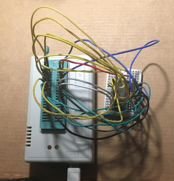

    Подключил я ХЛ8 как будто это 27C32 таким образом:
    A0 (B2) -> A0
    A1 (H6) -> A1
    A2 (H5) -> A2
    A3 (H4) -> A3
    A4 (B3) -> A4
    A5 (V4) -> A5
    A6 (V3) -> A6
    A7 (V2) -> A7
    A8 (V5) -> A8
    A9 (V8) -> A9
    D4 (VV) -> A10 (этот I/O используется как вход)
    D3 (RG0)-> A11 (этот I/O используется как вход)
    D0 (VS) -> D0
    D1 (BL) -> D1
    D2 (HS) -> D2
    D5 (HE) -> D3
    D6 (Z1) -> D4 (используется только внутри ХЛ8)
    D7 (Z2) -> D5 (в схеме АТМ идёт наружу под названием Z)
    GND     -> D6
    GND     -> D7
    В результате с обеих ХЛ8, что у меня есть, прочиталось одно и тоже - см. прицепленный файл xl8rom4k.zip
    Получается, что Z1 всегда в "1" (или там подразумевается импульс раз уже есть такая фигня как Z1 = ~v8 ~z1?)
    Также успешно удалось сравнить прочитанное содержимое с исходником прошивки CP7.SRC - это точно оно (вчера была небольшая нестыковка, но я её решил в своём программном симуляторе путём начальной инициализации выходов в единички)

    Теперь я могу сделать прошивку для GAL/ATF и аналогичным образом "прочитать" её содержимое как будто это 4K ПЗУ для того, чтобы убедиться, что всё совпало с ХЛ8...
    P.S. В реальности схема АТМ откусит развёртку по горизонтали на 448м пикселе и по вертикали на 312м, т.е. RG0=0 на самом деле должно выглядеть так:
    а RG0=1 - так:
    и тут получается не совсем понятно - по идее графика должна закончиться чуть раньше, и далее слева от вертикальной синхронизации должен идти широкий бордюр, а его почему-то нет:
    или оно на мелкой логике потом добивается?...

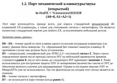

    ... под PAL/GAL/ATF я на плате под ХЛ8 добавил корпус под эту микросхему и завёл от хл 8 на неё сигналы. Так сделал и в предыдущей версии платы, только никто не осилил перевести ХЛ8, на другую логику. Возможно с новой платой кто-то возьмётся это сделать
    Прошивка ATM-Turbo 2+ v7 в JEDEC для ATF16V8 и GAL16V8 готова - см. в прицепленном архиве
    В тексте файла всё видно - передирал вручную по формулам из CP7.SRC и потом сравнивал глазами нолики и единички с CP7I.IMG - всё один в один (ну ещё добавил от себя необходимых для 16V8 битиков и сигнатуру)
    Плюс проверил также с тестом подключения как ПЗУ 4К - у обеих микрух отклик такой же, что и у ХЛ8:
    Так что если у кого есть плата v8.x можете воткнуть и поглядеть запашет ли (в v7.x наверное тоже можно через переходник воткнуть)
    P.S. Нашёл таки, что Z уходит на буфер чтения клавиатуры и судя по доке уже давно не используется - получается логику формирования Z1 и Z2 можно безболезненно выкинуть, освободив 2 IO на 16V8 (с другой стороны этот Z является отличным способом программно узнать когда идёт обратный ход луча без обработки прерывания):
