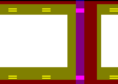

    Я почти доделал вариант с поддержкой развёртки Пентагона
    Выход Z пока остаётся как есть (я упростил логику, но полоски будут на том же самом месте) т.к. похоже по этому Z можно программно определить количество строк в кадре и это может оказаться полезным (например ATM-дема, заточенная под развёртку Пентагона, можеть написать на экране "щёлкни тумблером придурок" если выбрана неправильная развёртка : )
    Нога 13 (бывшая неиспользуемая Z1) будет включалкой Пентагона (туда можно повесить тумблер) - если она не подключена или подтянута к +5В, то это стандартная развёртка 312 строк (я пофикшу косяк с 316й строкой в расширенном режиме), а если заземлена, то это пентагоновские 320 строк (в обоих режимах графики) - надеюсь такой вариант всех устроит
    Готово - прицепляю тут
    Проверил путём записи отклика ATF16V8 на все комбинации входных воздействий и построил картинки программно (см. ниже) - вроде всё должно быть как задумано.
    В архиве 3 JEDEC-файла (подходят для GAL16V8 и ATF16V8, а может даже и PALCE16V8):
    ATM7.jed - точная копия CP7I.IMG (с лишней логикой как есть один в один);
    ATM7z.jed - оптимизированная логика (с убранным Z1) - для АТМ должно выглядеть точно также как предыдущий вариант (если не выглядит, то я сильно ошибаюсь во многих своих догадках);
    ATM7p.jed - оптимизированная логика плюс добавлен режим развёртки Пентагона - устанавливается заземлением ноги номер 13 (бывшая неиспользуемая ранее нога Z1).

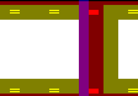

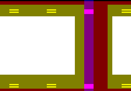

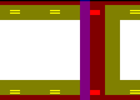

    Режим Пентагона (нога 13 заземлена) в обоих графических вариациях RG0=0 и RG0=1 даёт 320 строк в кадре:
    RG0=0: RG0=1:
    Обычный режим (нога 13 болтается в воздухе либо подтянута к питанию) - всегда ровно 312 строк в кадре (исправлен косяк со сбросом после 316й строки в случае расширенной графики RG0=0, присутствовавший в прошивке CP7):
    RG0=0: RG0=1:
    Проверьте пожалуйста кто там очень хотел Пентагон развёртку на АТМ получить (должно работать на всех турбоплюсах v7.x и v8.x) - также интересует момент попал ли INT куда надо или его двигать нужно?
    P.S. для Пентагона может быть небольшая иголка на сигнале BL при сбросе кадра - надеюсь не собъёт синхронизацию (в крайнем случае можно будет RC-цепочку на землю сделать, чтобы съедала эту иголку)...

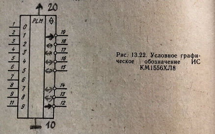

    Вот распиновка маленькой ХЛ8 (см.скриншот из книжки) - как я понял она полностью аналогична 16V8 (на самом деле 16L8, но одно другое покрывает):
    Я собственно по книжке и подцеплялся к ATG/GAL:
      хл8.............GAL/ATF
     1 B2.............1 A0 (B2)
     2 H6.............2 A1 (H6)
     3 H5.............3 A2 (H5)
     4 H4.............4 A3 (H4)
     5 B3.............5 A4 (B3)
     6 NC
     7 NC
     8 V4.............6 A5 (V4)
     9 V3.............7 A6 (V3)
    10 V2.............8 A7 (V2)
    11 V5.............9 A8 (V5)
    12 GND...........10 GND
    13 V8............11 A9 (V8)
    14 D7............12 D7 (Z)
    15 NC
    16 D6(NC)........13 D6 (NC / Z1)
    17 D5............14 D5 (HE)
    18 D4............15 D4 (вход VV)
    19 D3............16 D3 (вход RG0)
    20 D2............17 D2 (HS)
    21 D1............18 D1 (BL)
    22 NC
    23 D0............19 D0 (VS)
    24 +5V...........20 +5V
    Теоретически я могу подготовить IMG-прошивку для ХЛ8 заради теста - в большой ХЛ8 само собой не нога 13 будет использоваться для выбора режима, а нога 16...
