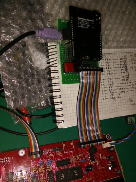

    Подключил PS/2 клавиатуру через Arduino с простым скетчем. "Турбо-Монитор" странно воспринимает нажатия клавиш, например, пробел ему видится семеркой, а практически все остальные клавиши воспринимаются как листание назад.
    Какое-то странное у этого Монитора представление о клавиатуре. В частности, строб сброса он выдает не на PC7, а на PC4:
    sub_e103h:        ld a,093h               ;e103   3e 93
            out (043h),a            ;e105   d3 43
            ld a,010h               ;e107   3e 10
            out (042h),a            ;e109   d3 42
            xor a                   ;e10b   af
            out (042h),a            ;e10c   d3 42
            xor a                   ;e10e   af
            ld (0bffah),a           ;e10f   32 fa bf
            ret                     ;e112   c9
    Возможно, его тяжело патчили когда-то.

    А там кортекс разве? дохлая ATmega328, и безумно сложный код:
    #include <PS2Keyboard.h>
    const int DataPin = 4;
    const int IRQpin =  3;
    const byte ACKpin = 2;
    const int nSTB = 5;
    PS2Keyboard keyboard;
    void setup() {
      // PD5 is low active out strobe
      pinMode (nSTB, OUTPUT);
      digitalWrite (nSTB, HIGH);
      // PD6, PD7 map to Ok240's PA6 and PA7
      pinMode (6, OUTPUT);
      pinMode (7, OUTPUT);
      // PB0-PB5 map to Ok240's PA0-PA5
      pinMode (8, OUTPUT);
      pinMode (9, OUTPUT);
      pinMode (10, OUTPUT);
      pinMode (11, OUTPUT);
      pinMode (12, OUTPUT);
      pinMode (13, OUTPUT);
      // PD2 ACK strobe from OK240's PC7
      pinMode(ACKpin, INPUT_PULLUP);
      attachInterrupt(digitalPinToInterrupt(ACKpin), ClearSTB, RISING);
      keyboard.begin (DataPin, IRQpin);
    void loop() {
      if (keyboard.available()) {
        // read the next key
        char c = keyboard.read();
        if (c & 0x01) {digitalWrite (8, HIGH);} else {digitalWrite (8, LOW);}
        if (c & 0x02) {digitalWrite (9, HIGH);} else {digitalWrite (9, LOW);}
        if (c & 0x04) {digitalWrite (10, HIGH);} else {digitalWrite (10, LOW);}
        if (c & 0x08) {digitalWrite (11, HIGH);} else {digitalWrite (11, LOW);}
        if (c & 0x10) {digitalWrite (12, HIGH);} else {digitalWrite (12, LOW);}
        if (c & 0x20) {digitalWrite (13, HIGH);} else {digitalWrite (13, LOW);}
        if (c & 0x40) {digitalWrite (6, HIGH);} else {digitalWrite (6, LOW);}
        if (c & 0x80) {digitalWrite (7, HIGH);} else {digitalWrite (7, LOW);} // Probably not needed for OK240
      // Strobe low
        digitalWrite (nSTB, LOW);
    void ClearSTB () {
        // Strobe high
    В общем, взял монитор 240-7, с ним клавиатура зажила долго и счастливо.

    Да это понятно, что мега могуча: и композитное видео потянет, и MFM поток разобрать сможет. Я сваял на 328, потому что а) есть готовая хорошая библиотека PS2Keyboard для ардуины, б) смог отобрать Uno R3 у ребенка, и в) Nano 3 в Питере можно купить за 210р.
    Переходник для PS/2 клавиатуры под Arduino Uno R3:
