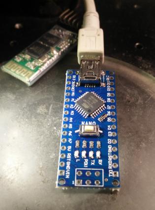

    Как раз когда уже успел про неё забыть, приехала платка Arduino Nano с али за 140р. Отличное сырье для клавиатурного контроллера.

    Я свой вариант сделаю на ATmega328. Arduino Nano 3 стоит меньше трехсот рублей, программируется через USB и требует под себя несложную переходную плату.
