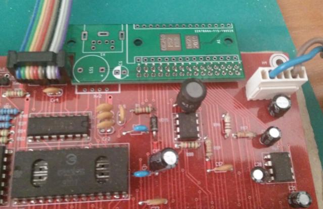

    Как раз когда уже успел про неё забыть, приехала платка Arduino Nano с али за 140р. Отличное сырье для клавиатурного контроллера.
    Вложение 67088

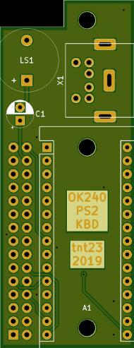

    Не прошло и полугода. В рамках операции по причесыванию "Океана" и расчистке рабочего места сбацал платку-нахлобучку:
    5 штук на JLCPCB обошлись в 530р вместе с доставкой. Ждемс.

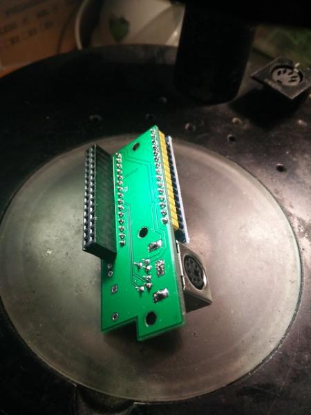

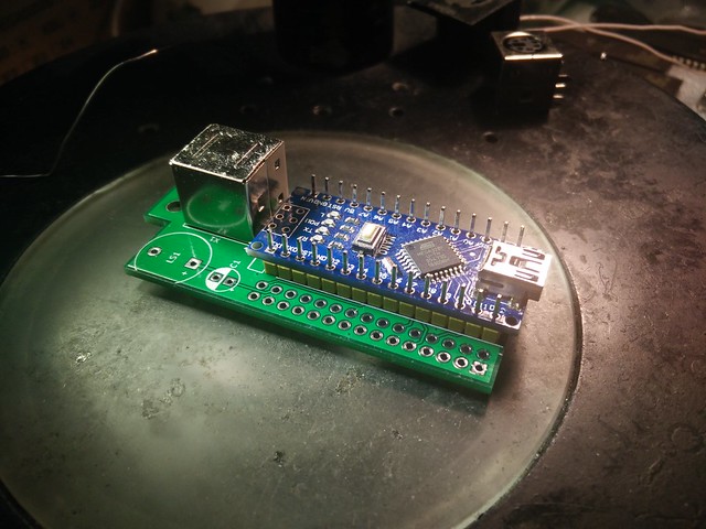

    Правильно собранное устройство в настройке не нуждается, как писали когда-то в журнале "Радио".
    Не хватает сброса по Ctrl+Alt+Del, и еще надо поправить определения кодов стрелок в PS2Keyboard.h.
