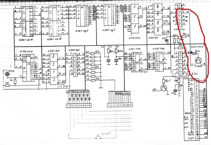

    По умолчанию Подключение клавиатуры МС7007
    Всем доброго дня!!! Кто ни будь собирал эту схему, просто не понятно.. в области транзистора...кто что может пояснить... что куда и как..Нажмите на изображение для увеличения.

    Транзистор коротит на землю сигнал RESET (цепь 7, контакт разъема 18).

    С этим все понятно.Не понятно еще вот это. 6 вывод элемента К155ЛН3 идет в 18 цепь. Резистор 5.6к - в цепь питания. На схеме же они соединены. Все будет понятно, если линию от вывода 6 к эмиттеру транзистора считать шиной. Но она ведь тонкая на схеме.
    Вот такие сомнения.

    По-моему, узел на инверторе предназначен для сброса как кнопкой, так и при включении питания.
    Вот зачем там другой узел для прерывания RST0 - загадка.
