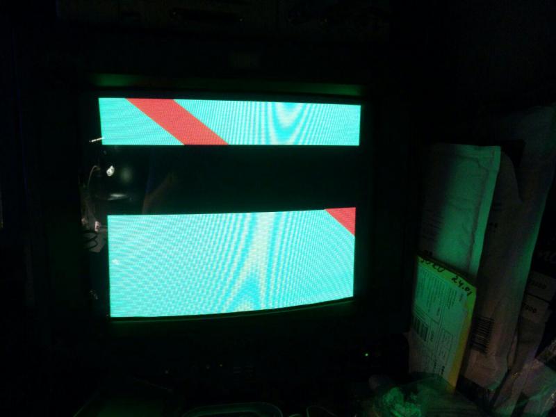

    Вернее так - нужно не предварительно засинхриться, а синхрить каждый кадр.
    Да, я это и имел в виду.
    Делаем в кадре максимальное число строк по 153 или 154 такта, а остаток до 49152 добиваем балластом.
    Лучше сделать меньшее количество строк, чтобы бОльшая часть с начала кадра была ими заполнена, а меньшая (остаток) просто черная. Легче идентифицировать конец работы кода.

    Сделал вариант практически по ТЗ - основное место занимает зеленый фон с красной линией и есть черный промежуток. Приложил исходники. В дос эта версия должна выходить.

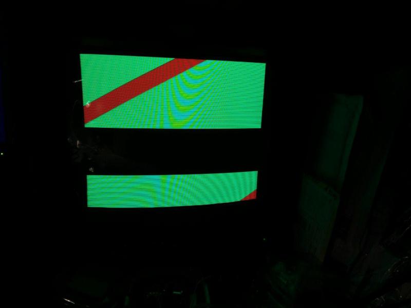

    Слайды 153 и 154. Картинки стоят как вкопанные, цвета в обоих случаях красный с зеленым, просто телефон так видит.

    Думаю можно подвести итог по параметрам изображения океана. 320 строк, 384 LoRes точки / 768 HiRes точек в строке, 153.6 такта процессора в строке, 49152 такта процессора в кадре.

    tnt23, ты в расчете торопишься.
    1. mvi + out = 7+10 тактов для 8080. В видимой части строки (256 точек) таких пар поместится 153.6*256/384/17=почти точно 6.
    На практике у меня в видимую строку укладывалось хорошо если 3 таких пары, ну максимум 6.
    Т.е. 6 пар - нормальный, правильный результат.
    И это даже можно попробовать высчитать из последних картинок.
    2. Картинка 154 снята попрямее, лучше по ней. Ширина "зеленой" (мы же знаем, что она зеленая) части изображения в районе над черной линией - примерно 371 точка картинки. Ширина красной части в этой строке - примерно 64 точки картинки. 371/64=5.7969. Учитывая перекошенность картинки и низкую точность измерения вполне нормальный результат.
    А есть еще "метод b2ma", xra + out=14 тактов. В видимой части строки поместится 153.6*256/384/14=7.3 полоски. Если бы у тебя показывал цвет фона, то почти можно было бы стандартную последовательность цветов БЖГЗПКСЧ показать, по крайней мере 7 цветов из 8.
