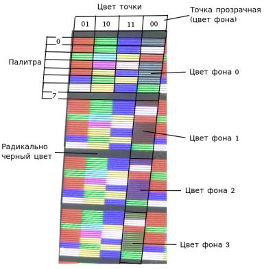

    Для собственного лучшего понимания (наконец), как устроены цвета в "Океане", взял скриншот несостоявшейся демы и исследовал его при помощи, значить, головного мозга.

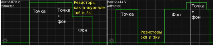

    Зачем нужна палитра 111, состоящая из сплошного черного цвета, я не понимаю. Может быть, гасить экран на время рисования?
    Более внимательно просимулировал канал формирования цвета (эмулятор http://www.falstad.com/circuit/, исходник прилагаю). Журнальные номиналы резисторов (1к6 и 5к1) дают практически одинаковую яркость фона и переднего плана. То есть в режиме "цвет фона" этот самый цвет фона перебивает цвет переднего плана. Имеем, например, в палитре №5 базовые цвета (синий, зеленый, желтый) плюс один из базовых (допустим, красный).
    Но если взять другие значения резисторов, то яркость фона может суммироваться с яркостью переднего плана. Получаем в палитре базовые цвета (синий, зеленый, желтый) плюс один из оттенков базовых (допустим, ярко-зеленый).

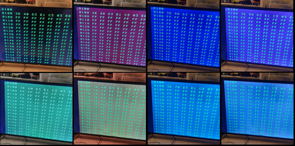

    В общем, все это время я ломился в открытую дверь.
    Тест, переключающий палитры несколько раз за кадр, по непонятной пока мне причине не способен показать цвета фона. Возможно, дело тут в современном LCD мониторе, но факт остается фактом.
    В статике цвета фона вполне себе есть. Я только поменял резисторы R13-R15 c 5.1К на 2К, чтобы фон стал поярче.
    IRL цвета более различимы, просто не было сил возиться с камерой телефона для достоверной цветопередачи. Самый правый нижний слайд - на самом деле темно-белый фон.
    PS Для GBS-8200 очень рекомендую https://github.com/ramapcsx2/gbs-control - на порядки больше возможностей отстроить изображение под конкретный источник видеосигнала

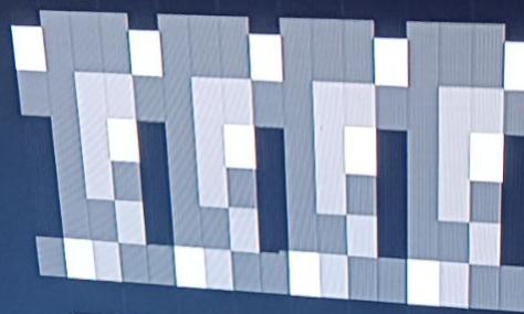

    Не очень актуальный для цветной машины и нашего времени момент, но все же. В формирователе ЧБ сигнала стоят три одинаковых резистора 3к3, что в результате дает одинаковые градации яркости.
    Стоит посмотреть в сторону аналогичного формирователя у спектрумообразных.

    В отечественных клонах спектрума стоят резисторы 470, 1К и 2К.

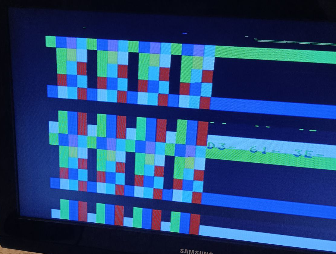

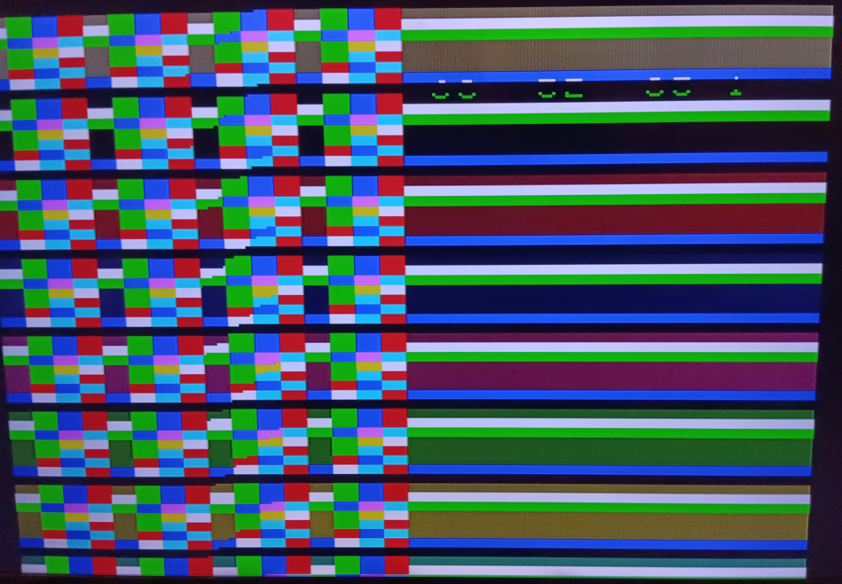

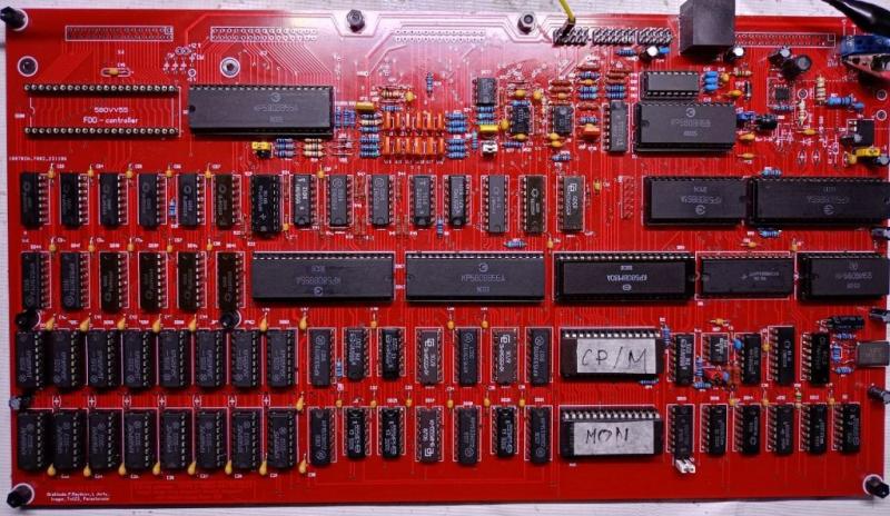

    Всем доброго вечера!!! Спаял плату Океан-240, возникла такая проблема с изображением, помощи не прошу но может кто знает где копать....Нажмите на изображение для увеличения.

    sergey_sitnik, может, LCD телевизор дурит? какой-нибудь конвертор используете?
