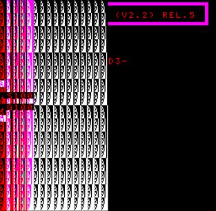

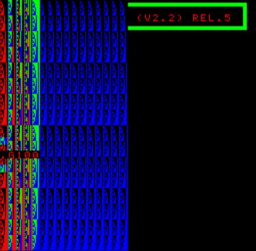

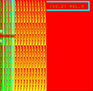

    Совсем забыл. В "Прекрасном ассемблере" есть рыба для "Океана": ждет ввода с клавиатуры, полученный код маскирует по 7fh и засылает в порт цвета. Запускать с 8000h.
    Вот такая картинка получается с 40h в порту цвета:
    40h Нажмите на изображение для увеличения.

    41h Нажмите на изображение для увеличения.

    42h Нажмите на изображение для увеличения.

  2. #72
    07.08.2008
    8,391
    763
    2,367
    1,317 сообщений
    39 Post(s)
    Всё было бы так, если бы слева от транзисторов было написано (сверху вниз) 15,16,17, но там почему-то 17,15,16.
    Можно попробовать прикинуть и из такого расклада
    палитра 0 (C0-C7): 1 1 - черный/фон 2 2 - зеленый 4 4 - синий 8 8 - красный
    палитра 1 (С8-СF): E E - белый 2 2 - зеленый 4 4 - синий 8 8 - красный
    палитра 2 (D0-D7): 2 2 - зеленый 4 4 - синий C C - малиновый 6 6 - голубой
    палитра 3 (D8-DF): 1 1 - черный/фон 2 2 - зеленый A A - желтый E E - белый
    Тоже как-то не очень. Считать интерпретацию с инверсией желания нет, т.к. будет совсем интересно.
    Может схема на сайте azmastera не вполне соответствует журнальной? Или она тоже из журнала? Тогда непонятно, почему его прошивка такая своеобразная.

  5. #75
    28.03.2006
    2,777
    555
    200
    138 сообщений
    Такс. На реале в моно-режиме (ESC 80) имеем белый цвет на чёрном фоне, что соответствует журналу. А вот дальше последовательность цветов: зеленый, синий, красный, малиновый, голубой, инверсный синий (!), черный.
  6. #76
    07.08.2008
    8,391
    763
    2,367
    1,317 сообщений
    39 Post(s)
    На 100% соответствует прошивке, если учесть порядок нумерации выводов, на который обратил внимание b2m. Но тогда и цвета в 4х цветном должны совпадать с этими. И тогда сильное несоответствие с таблицей 2.
  7. #76
  8. #77
    28.03.2006
    2,777
    555
    200
    138 сообщений
    Я перепаял выходной кабель так, чтобы в монохромном режиме последовательность цветов соответствовала журнальной (особенно "инв. зелёный"). И все стало замечательно, и цвета у Тетриса такие же, как в эмуляторе (только палитру надо выбрать правильно).
