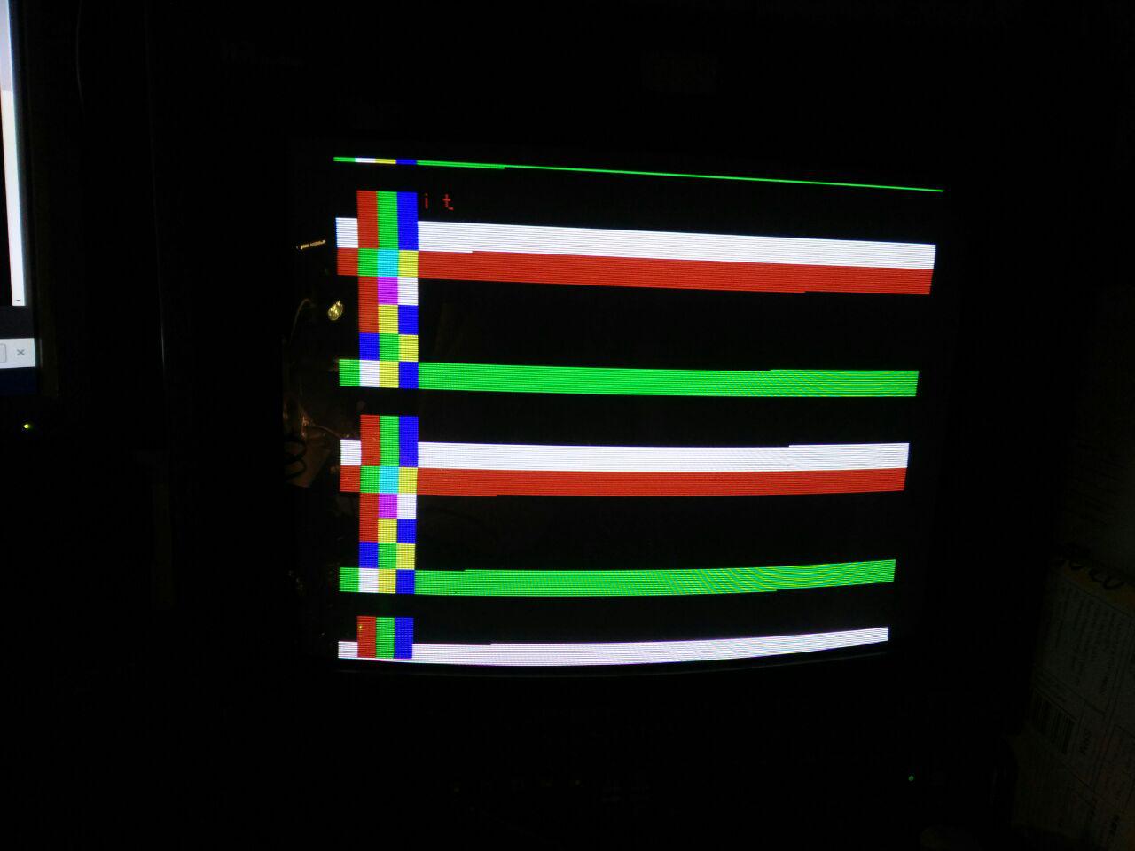

    Палитры:
    По идее еще должны быть видны вариации цвета фона (когда цвет точки задается двумя нулями, выводится цвет из регистра фона), но у меня видеовыход замучан так, что цвета фона от черного не различает.
    Последний раз редактировалось tnt23; 29.11.2022 в 11:39. Причина: Заменил картинку для разглядывания на более разглядываемую

    А сколько строк на каждую палитру, примерно 13?
    Последний раз редактировалось ivagor; 17.02.2019 в 18:08. Причина: что-то меня клинит, убрал "уточнение"
  7. #96
    28.03.2006
    2,777
    554
    200
    138 сообщений
    Около 13, да.
    Делитель для системного таймера 0x500, что при клоке 1.5МГц даёт прерывание с частотой 1171.875 Гц, или каждые 13,3(33) строки.

    Получается у океана 320 строк в кадре.
    Интересно, если делитель 96, то прерывания должны быть каждую строку. Только надо еще как-то по горизонтали попасть.
    На реале можно попробовать отталкиваться от бита в порту 41h, а в эмуляторе никак.
    В видимой области (внутри черного бордюра) их точно 256. А вот сколько в кадре всего - я делю 15625 на 50 и получаю 312.5. Магическое число, знакомое по УКНЦ.
    Как на Векторе (?), видимо: подождать луча и быстро запрограммить таймер. Будем иметь некоторое одинаковое запаздывание прерывания, что даже может быть удобно для перенастройки палитры в момент обратного хода по кадру.
    А по горизонтали попасть - ну, наверное, как все делают - добить NOP-ами. Я пробовал менять палитру парой команд MVI A и OUT, в видимую строку растра таких полосок попадает примерно 6.
    Как рассуждал я: видим довольно качественную фотографию, без смазывания, артефактов и т.д. Т.е. скорее всего картинка статическая, кадры не бегут, значит общее число строк нацело делится на период прерываний. Ближайшее подходящее 320/13.(3)=24. Причем в кадр умещается 24/8=3 повторения цикла палитры (часть спрятана в невидимой области). 320 строк есть, например, у ориона, у пентагона, может еще у кого, так сразу не вспомню. А кадровая 15625/320=48.828 Гц.
    Если кадры бегут, то мои рассуждения рассыпаются.
    Кроме того, если оценивать на глаз, то я бы сказал, что верхняя черная строка примерно такой же высоты, как и две другие, а значит действительно 3 полных периода перебора палитр в кадре. Если строки и бегут, то очень медленно.

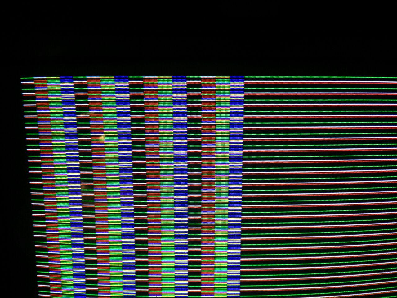

    ivagor, кадры и строки не бегут. Чуть дрожал момент смены палитр, у меня не было этому объяснения. Дрожание пропало, когда я добавил синхронизацию еще и по обратному строчному сигналу перед программированием таймера.
    Вот картинка со сменой палитр каждую строку, с правильно предсказанным тобой делителем 96.
